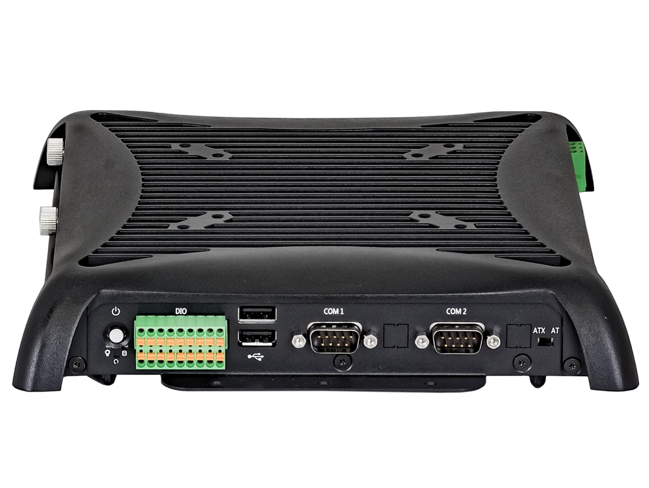

IFC-400J
IFC       Серия: BOX-PC
Литой алюминиевый корпус
Процессор: Intel Celeron J1900
Возможность подключать до двух мониторов
3 разъема для подключения WIFI антенн
COM: 4x RS-232/422/485
2x RS-232/422/485 (внутренний)
Возможность установки: Windows 10, Windows 7, WES7, Linux kernel 3.X

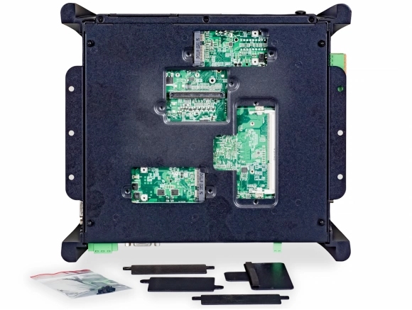

ОЗУ 1x 204-Pin DDR3L 1066/1333MHz SODIMM. Максимум до 8 GB

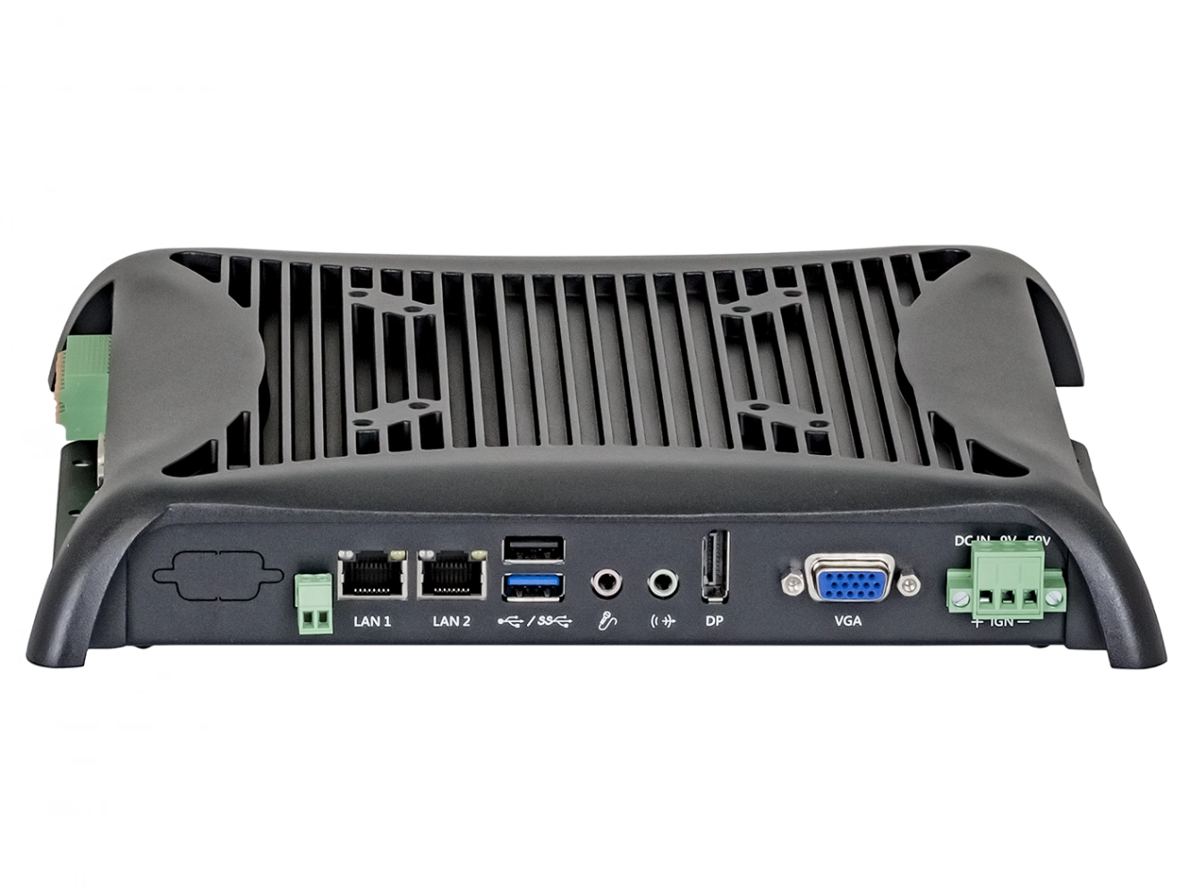

USB хост 1x USB 3.0, 3x USB 2.0
Последовательный интерфейс 4x RS-232/422/485
Wi-Fi 3 отверстия под WIFI антенны
VGA порт 1 x VGA

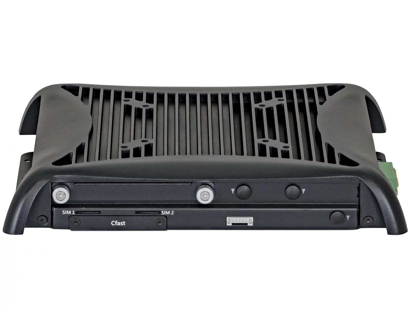

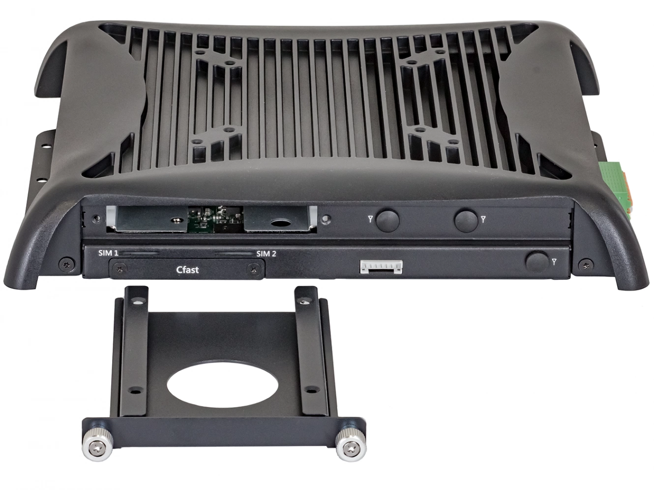

PCI 1 x PCIe 2.0, 1 x mini-PCIe для USB, 1 x mini-PCIe для USB 3G/4G модуля
Слот sim-карты 2x SIM слота
Микрофонный вход 3.5mm jack
HDMI 1xDisplayPort, 1xVGA

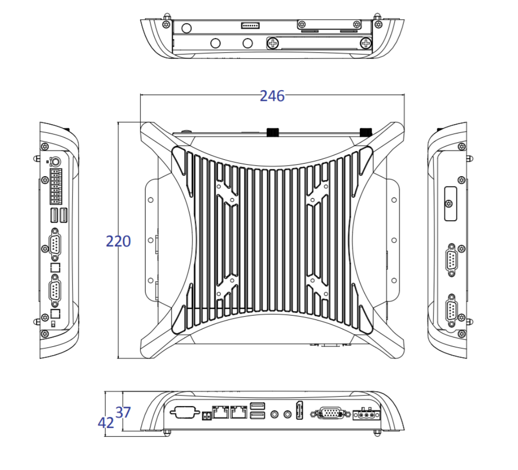

Габариты встраиваемого компьютера IFC-400J
Габариты: 246x220x37 мм
Габариты IFC-400J
