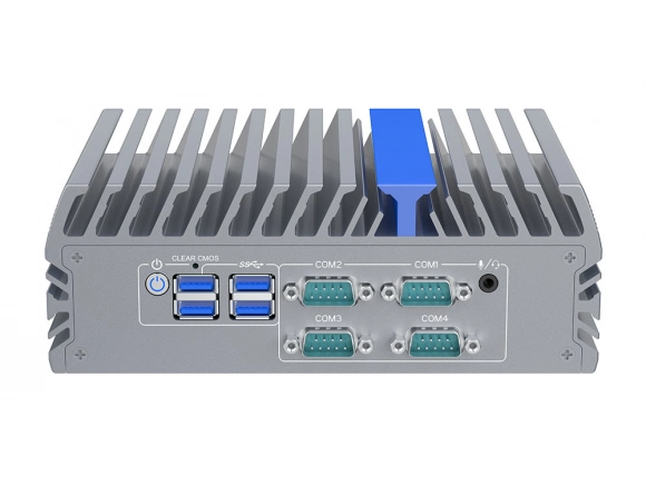

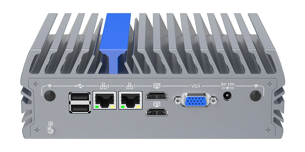

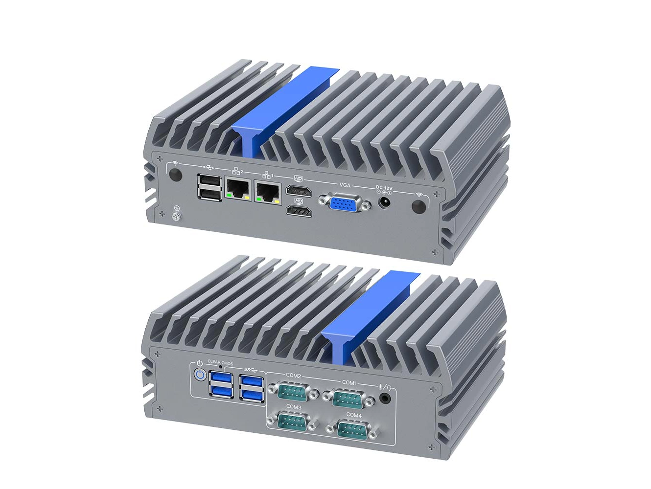

  • Безвентиляторное охлаждение
  • Процессор: Intel N100
  • 1 x M.2 слот + 1 x Mini PCIe слот (поддержка SSD + WIFI / 4G одновременно)

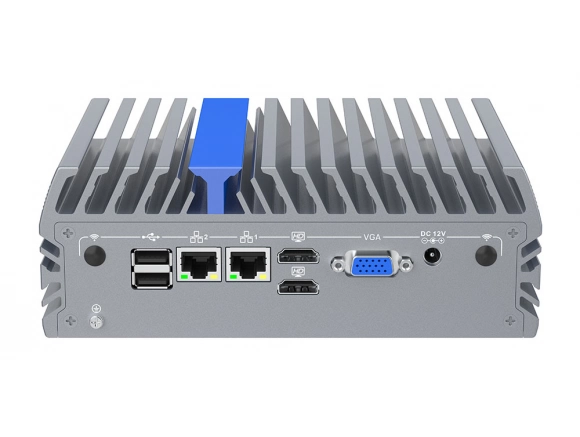

  • 2 x HDMI + 1 x VGA, синхронный /асинхронный тройной дисплей
  • 2 x RTL8111H Гигабитный
  • 4 x COM (2 x RS232/485 опционально)

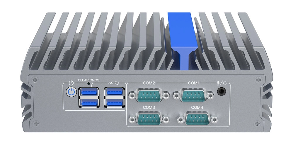

USB хост 2 x USB3.0
4 x USB2.0
Последовательный интерфейс 4xCOM (COM1/2, RS232/485 опционально)
VGA порт 1
Слот sim-карты встроенный
Микрофонный вход 3.5 mm jack
HDMI 2 x HDMI (Resolution 4096 x 2160 @ 60Hz)

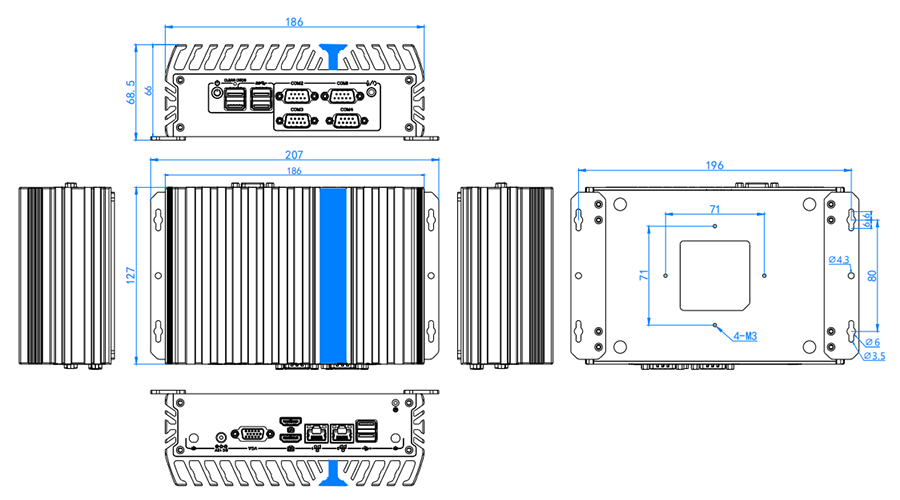

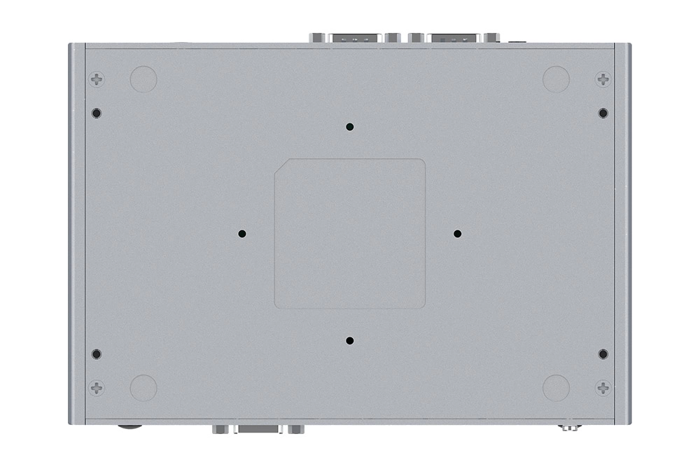

Габариты (Д*Ш*В), мм 186 x 127 x 66
Вес (нетто), кг 1.36

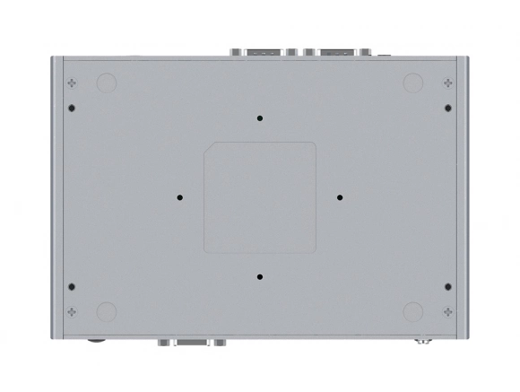

Крепление на стену VESA, на стену, на DIN-рейку (опционально)
Напряжение питания 12 VDC
Относительная влажность, % (без конденсации) 5% ~ 95%
АРТИКУЛ КОНФИГУРАЦИЯ
IFC-BOX-NS14-N100 Встраиваемый компьютер IFC-BOX-NS14-N100 / Intel N100 / 1000 - 3400 МГц / ядер 4 / потоков 4
Габариты встраиваемого компьютера IFC-BOX-NS14
Габариты: 186 x 127 x 66 мм
