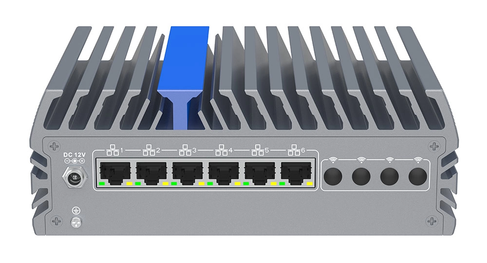

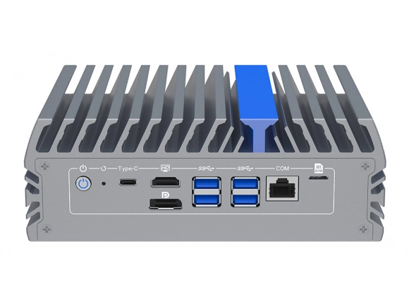

IFC-BOX-NS52
IFC       Серия: BOX-PC

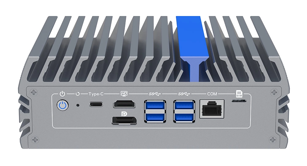

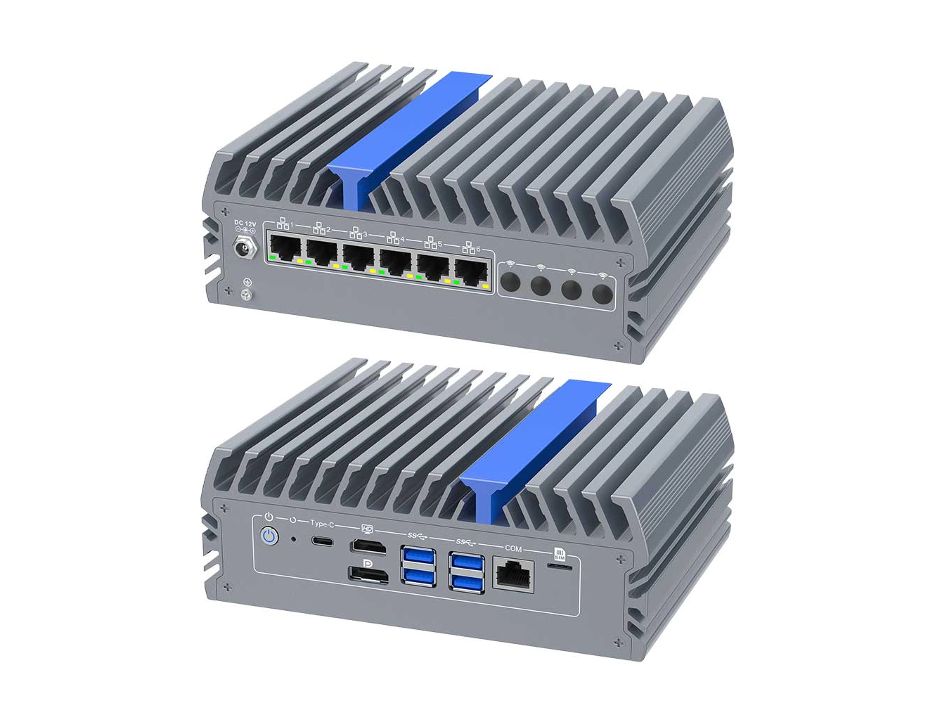

  • Процессор: Core Ultra 5/7
  • 3 x разъема M.2 (поддержка SSD + WIFI + 4G / 5G одновременно)
  • Подключение трёх дисплеев высокой четкости 4K, 1 * HDMI + 1 * DP + 1 * Type-C
  • 2 x слот SODIMM для оперативной памяти DDR5 5600 МГц, максимум 64 ГБ

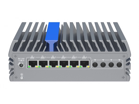

  • 6 x Intel i226-V 2.5G Ethernet
  • 1 x RJ45 COM (консоль поддержки)

Процессор Core Ultra 5 125U, Core Ultra 7 155U
Чипсет Meteor Lake -U
Тип ОЗУ 2 x DDR5 5600MHz SODIMM slot, max 64GB
USB хост 4 x USB3.2
Ethernet 6 x Intel i226-V 2.5G
Последовательный интерфейс 1 x RJ45 COM
VGA порт нет
Слот sim-карты встроенный
HDMI 2 x HDMI (Resolution 4096 x 2160 @ 24Hz)

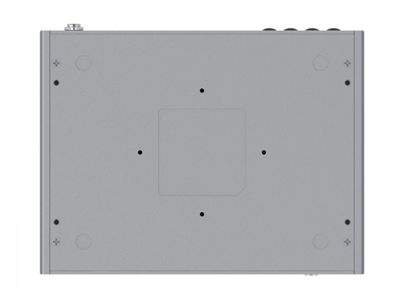

Габариты (Д*Ш*В), мм 170 x 140 x 58
Вес (нетто), кг 1.1
Крепление на стену на панель
Напряжение питания 12 VDC
Относительная влажность, % (без конденсации) 5% ~ 95%
АРТИКУЛ КОНФИГУРАЦИЯ
IFC-BOX-NS52-125U Встраиваемый компьютер IFC-BOX-NS52-125U / Intel Core Ultra 5 125U / 1300 - 4300 МГц / ядер 12 / потоков 14
IFC-BOX-NS52-155U Встраиваемый компьютер IFC-BOX-NS52-155U / Intel Core Ultra 7 155U / 1700 - 4800 МГц / ядер 12 / потоков 14
Габариты встраиваемого компьютера IFC-BOX-NS52
Габариты: 170 x 140 x 58 мм
