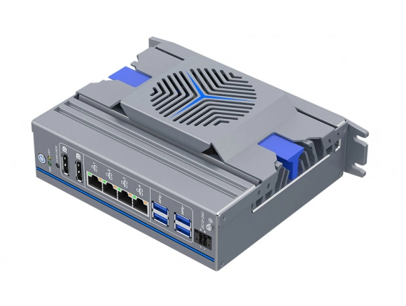

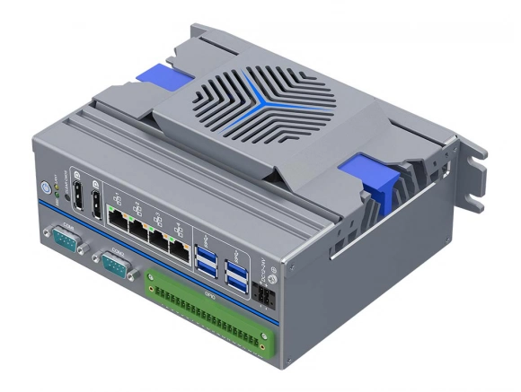

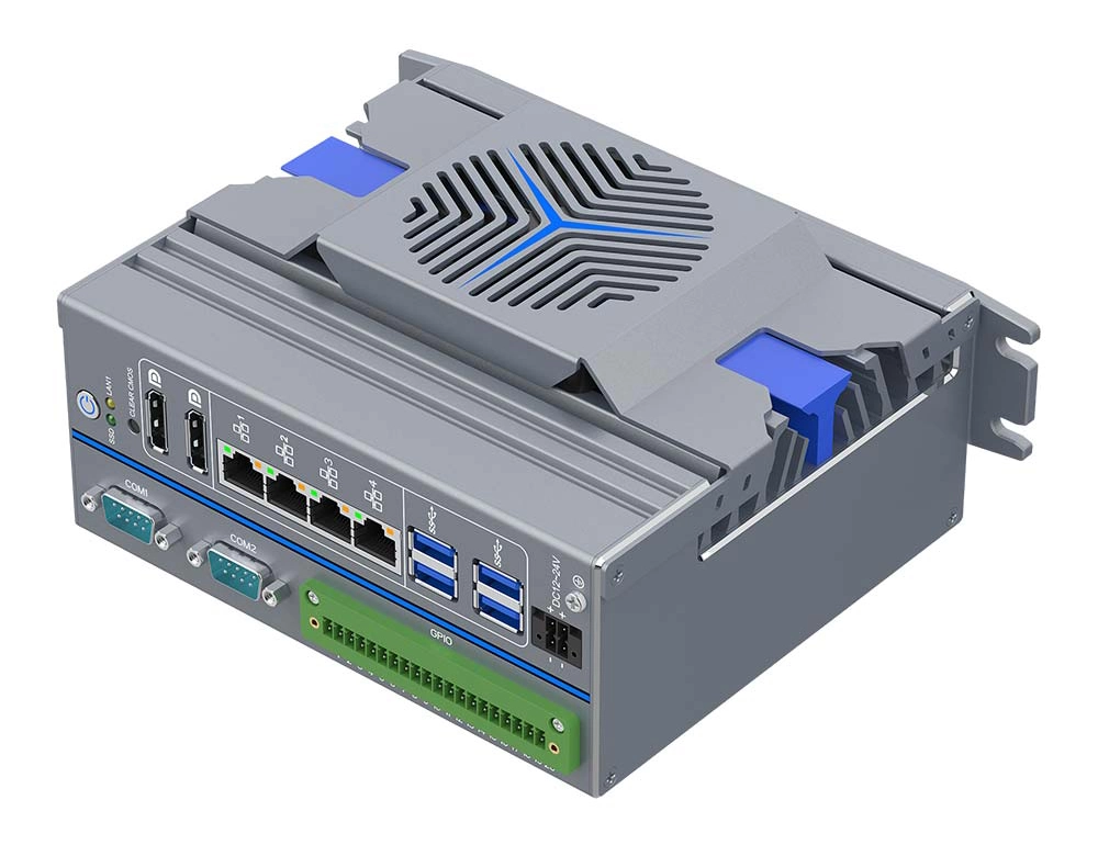

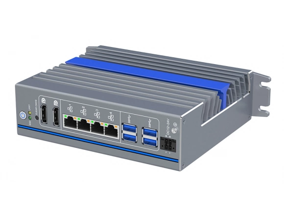

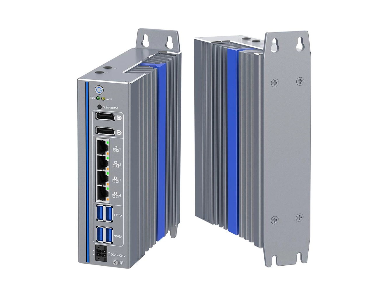

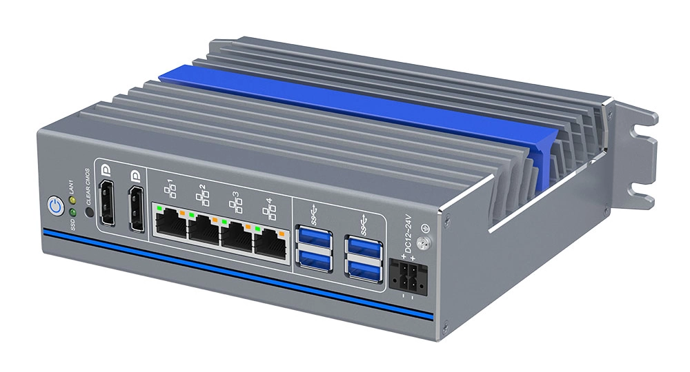

Процессор | Intel Core i5, Intel Core i7 |
Графика | Intel(R) Iris(R) Xe Graphics |
Чипсет | Alder Lake-U |
Тип ОЗУ | 2 x DDR5 4800MHz SODIMM, max 64 GB |
Тип накопителя | 1 x DDR5 4800MHz SODIMM, max 32GB |
USB хост | 4 x USB 3.0 |
Ethernet | 1 x Intel i226-V 2.5G; 1 x Intel i226-LM 2.5G |
Последовательный интерфейс | Standard None, Optional 2xCOM (COM1/2 RS232/485) |
VGA порт | нет |
Слот sim-карты | встроенный |
HDMI | 2 x HDMI (Resolution 4096 x 2160 @ 24Hz) |

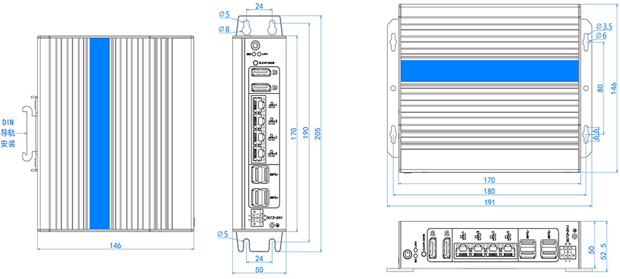

Габариты (Д*Ш*В), мм | 205 x 146 x 50 |
Вес (нетто), кг | 1.54 |

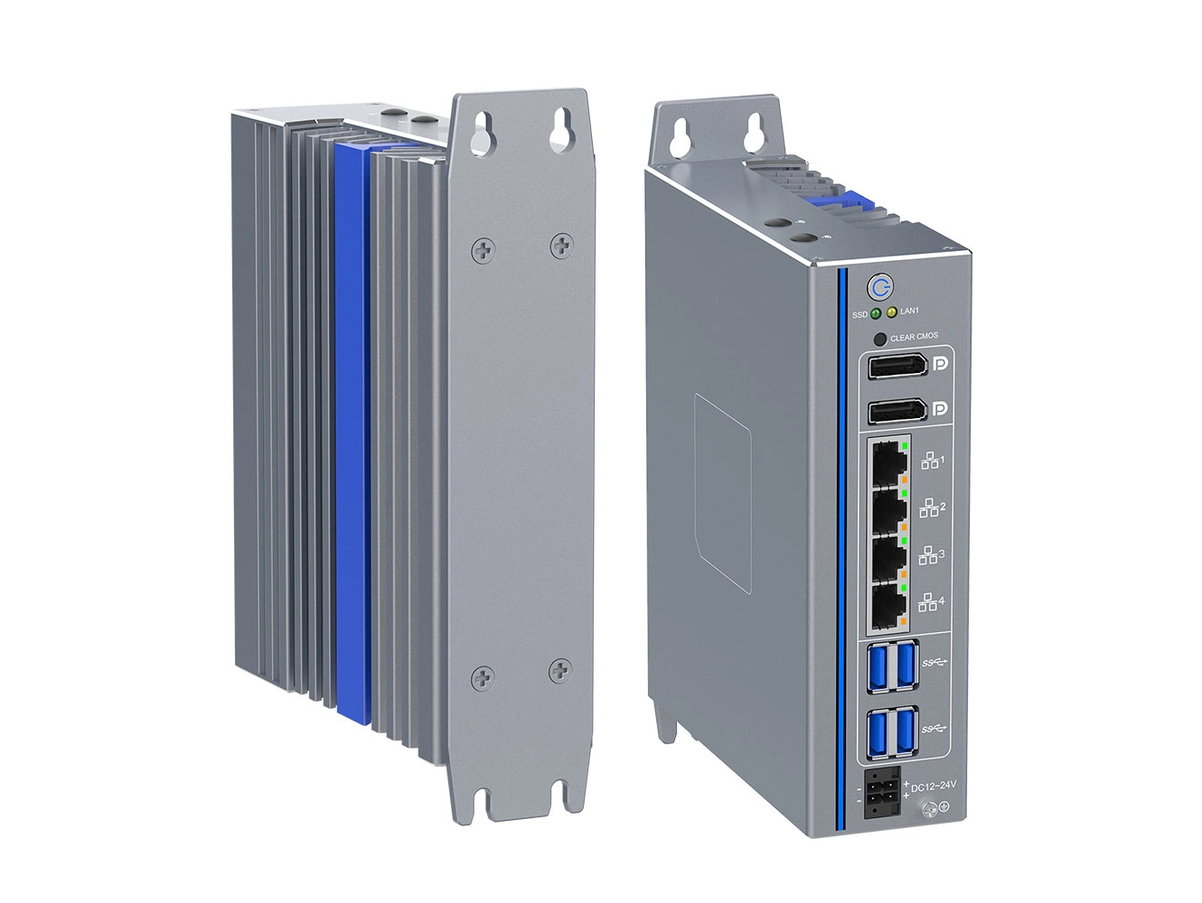

Крепление на стену | Wall-mounted (standard included), Din rail (option |
Рабочая температура, ℃ | -20 ~ +50 |
Напряжение питания | 12 ~ 24 VDC |
Относительная влажность, % (без конденсации) | 5% ~ 95% |
Сертификаты | CCC, FCC, CE, RoHS |
