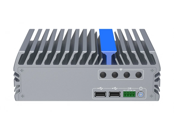

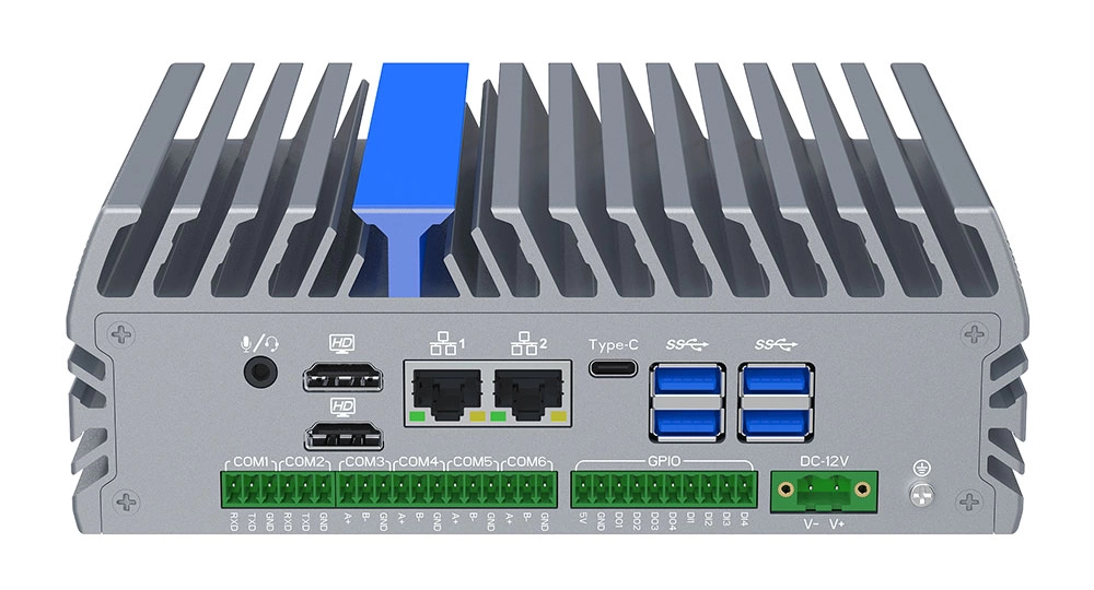

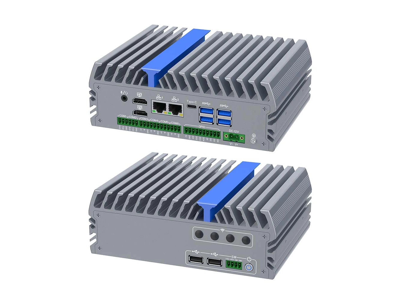

Процессор | Intel Core i5, Intel Core i7 |
Чипсет | Alder Lake-N |
Тип ОЗУ | 1 x DDR5 4800MHz SODIMM, максимум 32 ГБ |
Тип накопителя | 1 x MSATA , 1 x 2.5 inch HDD |
USB хост | 2 x USB3.0 4 x USB2.0 |
VGA порт | нет |
Слот sim-карты | встроенный |
HDMI | 2 x HDMI (Resolution 4096 x 2160 @ 24Hz) |
Габариты (Д*Ш*В), мм | 186 x 140 x 66 |
Рабочая температура, ℃ | -20 ~ +50 |
Напряжение питания | 12 VDC |
Относительная влажность, % (без конденсации) | 5% ~ 95% |
Сертификаты | CCC, FCC, CE, RoHS |
