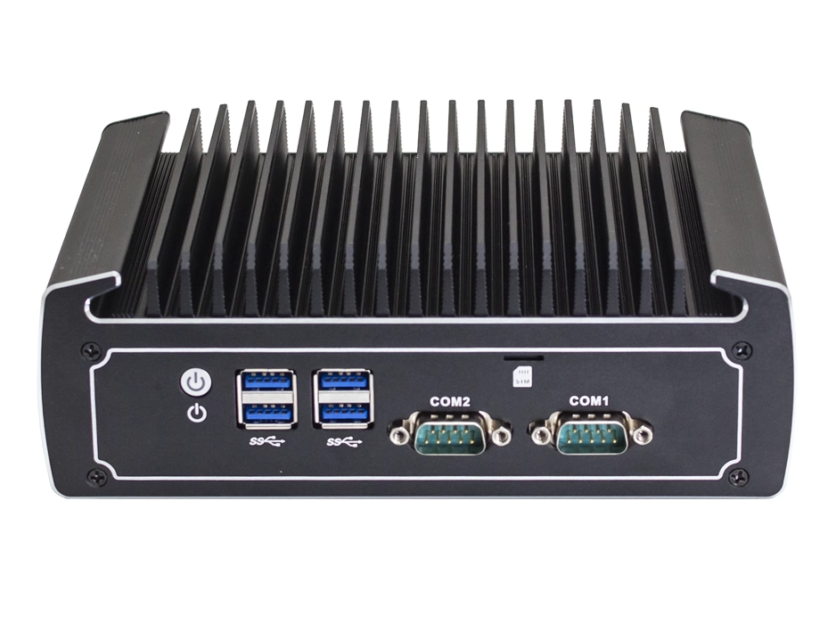

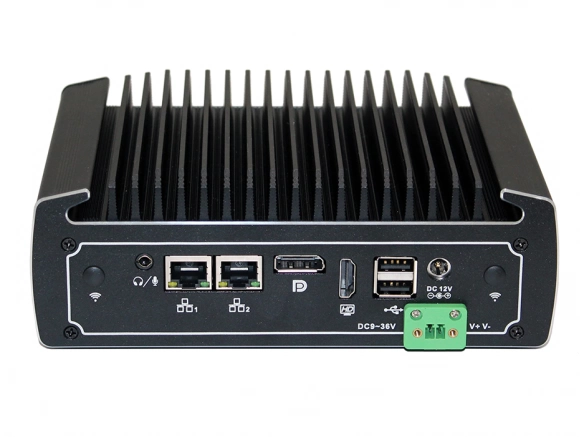

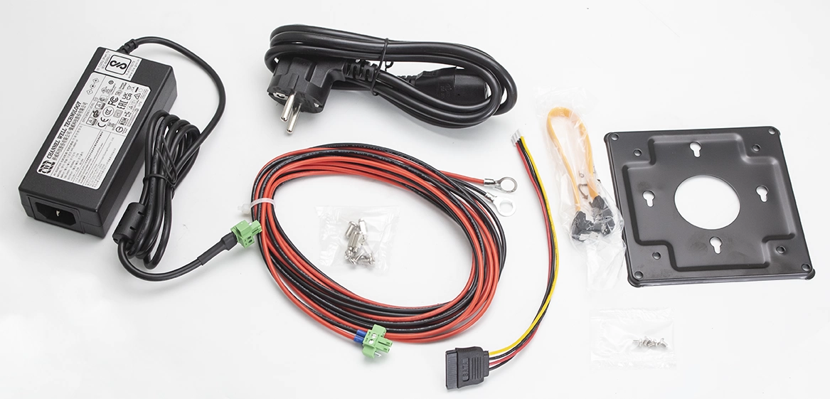

IFC-BOX-SF
IFC       Серия: BOX-PC
  • Литой алюминиевый корпус
  • Процессор Intel Core i7-10810
  • 2xCOM, Ethernet, USB host, линейный аудио выход
  • Операционная система: Windows 8/10, Linux
Технические характеристики встраиваемого компьютера IFC-BOX-SF
Частота, МГц 1100
Графика Встроенная Intel HD 620
Объем ОЗУ, Мб 8000
Максимально возможный объем ОЗУ, Мб 32000
Тип ОЗУ 1 x DDR4 2666/2933 SODIMM
Тип накопителя HDD/SSD
Интерфейс накопителя 1xM.2 2280 Slot, 1x2.5’’ SATA
USB хост 4 x USB 3.0
2 x USB 2.0
Ethernet 2 x LAN Intel 1000M
Последовательный интерфейс 2xCOM (2xCOM RS232/485 опционально)
VGA порт нет
Слот sim-карты встроенный
Микрофонный вход 3.5 mm jack
HDMI HDMI
Габариты (Д*Ш*В), мм 186 x 126,5 x 66
Вес (нетто), кг 1,3
Крепление на стену на панель
Операционная система Windows 7/8/10, Linux
Рабочая температура, ℃ 0C ~ +40C HDD, -20C ~ +50C SSD
Напряжение питания 12 VDC
Относительная влажность, % (без конденсации) 5% ~ 95% без конденсата
Сертификаты CCC, FCC, CE, RoHS, ISO9001
АРТИКУЛ КОНФИГУРАЦИЯ
IFC-BOX-SF-i7-10810U Встраиваемый компьютер IFC-BOX-SF-i7-10810U / Intel Core i7-10810U / 1100 - 4900 МГц / ядер 6 / потоков 12

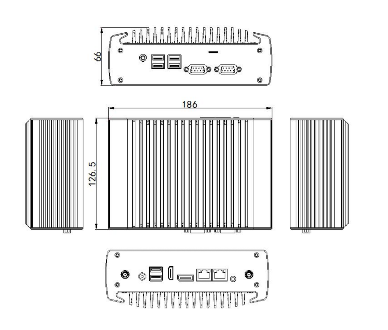

Габариты встраиваемого компьютера IFC-BOX-SF
Габариты: 186 x 126,5 x 66 мм
Габариты IFC-BOX-SF
