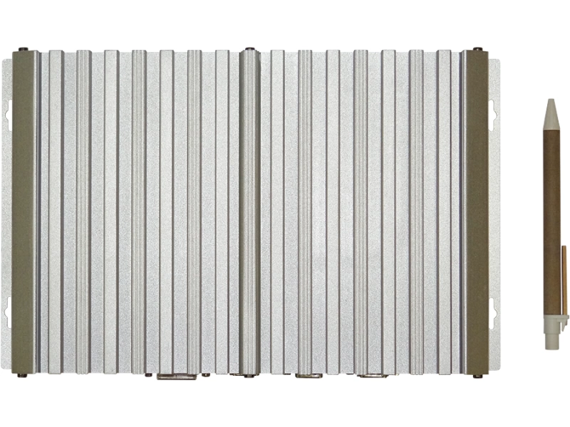

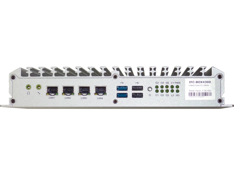

IFC-BOX4000
IFC       Серия: BOX-PC
  • Встраиваемый компьютер с процессором Intel i3 / i5 / i7
  • Полностью готов к работе, 320 Гб HDD и 4 Гб DDR3 RAM уже установлены
  • Hапряжение питания компьютера 7-30 VDC
  • Возможна установка Windows 7, Windows 8
  • 4 POE гигабитных LAN, 6xCOM, 2xUSB2.0, 2xUSB3.0, 12xGPIO
  • DVI, DP++ 1.2, PCIe 2.0, mini-PCIe для USB, mini-PCIe для USB 3G/4G модуля
  • Опционально: GPS модуль, WiFi модуль
Технические характеристики встраиваемого компьютера IFC-BOX4000
Процессор Intel i3 / i5 / i7
Графика Intel HD4000
Макс. разрешение 4K
Чипсет Intel Haswell
Объем ОЗУ, Мб 4000
Тип накопителя HDD
Место под жесткие диски 2
Интерфейс накопителя 1 X 2.5" SATA3, 1 X mSATA2 SSD
USB хост 2xUS2.0, 2xUSB3.0
Ethernet 4 x Intel I210 POE Gb Ethernet
Последовательный интерфейс COM1: RS-232, COM2-4: RS-232, COM5-COM6: RS-485
Wi-Fi опционально
PCI 1 x PCIe 2.0, 1 x mini-PCIe для USB, 1 x mini-PCIe для USB 3G/4G модуля
Слот sim-карты 3G UIM
Микрофонный вход 3.5mm jack
HDMI DVI, DP++ 1.2
Аудио Realtek ALC662
Разъем питания 3х контактный разъем с фиксацией, изолированный
Дискретные входы/выходы 12 x GPIO, 3.3V@24mA
Материал корпуса aluminum
Габариты (Д*Ш*В), мм 260 x 166 x 48
Крепление на стену на панель
Комплект поставки компьютер, разъем питания
Операционная система Windows 7, Windows 8
Рабочая температура, ℃ -20° ~ 70°
Напряжение питания 7~30 VDC
Потребляемая мощность, Вт 15
Выключатель питания есть

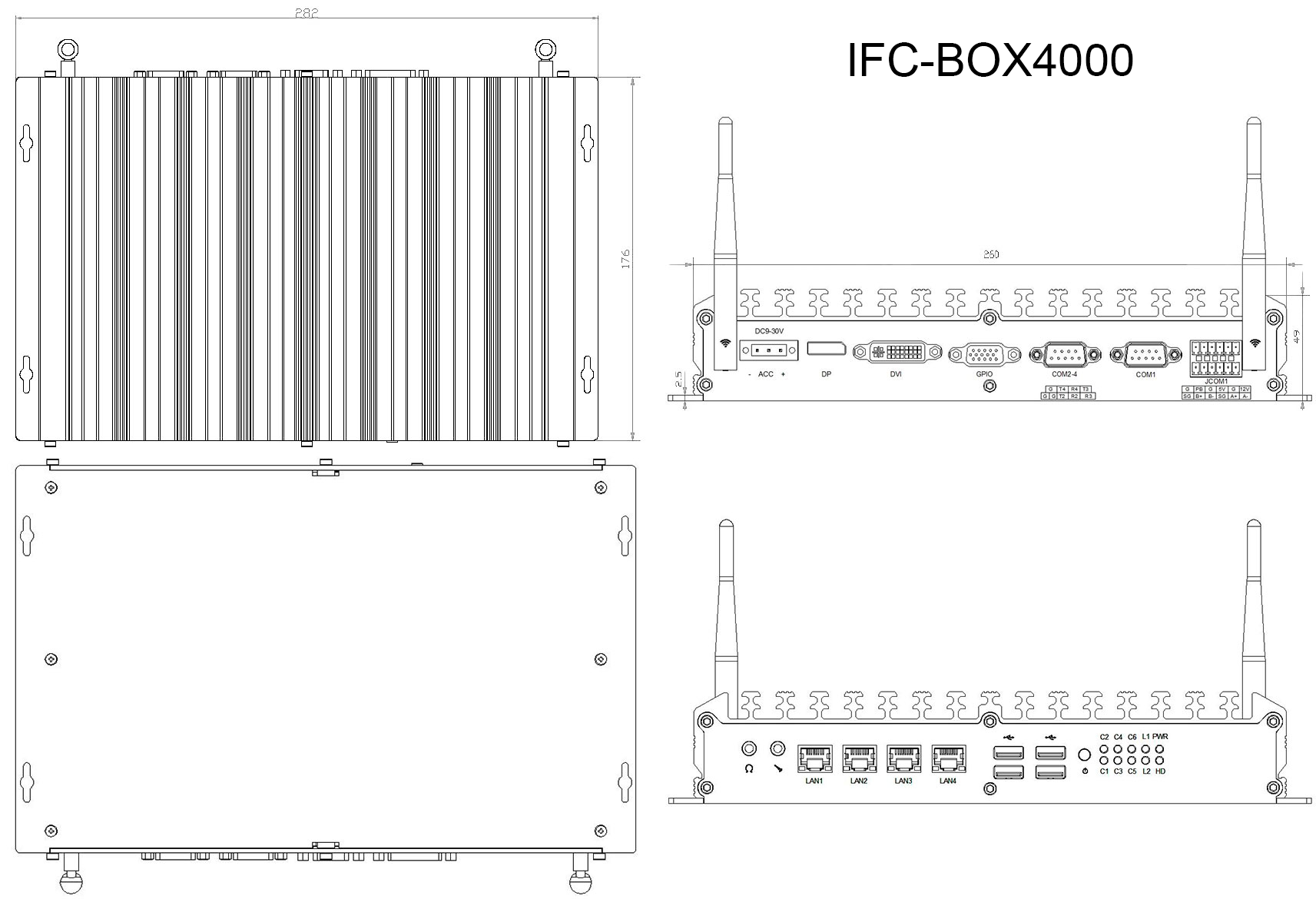

Габариты встраиваемого компьютера IFC-BOX4000
Габариты: 260 x 166 x 48 мм
Габариты IFC-BOX4000
