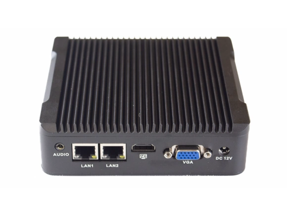

  • Промышленный встраиваемый компьютер с процессором Intel Celeron J1900 quad core 1.99 ГГц
  • Полностью готов к работе, 120 SSDи 4 Гб DDR3L RAM уже установлены
  • Hапряжение питания компьютера 12 VDC
  • Возможна установка Windows 7/8/10 и Linux-совместимых ОС

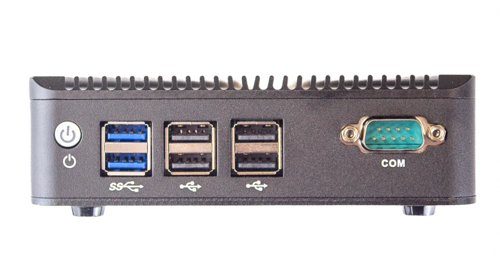

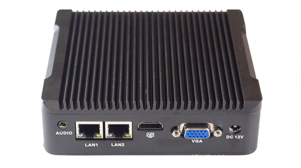

  • Гигабитный LANx2, 1xCOM RS232, 4*USB (1*USB3.0), VGA, HDMI
  • 1*2.5'' HDD 1*MSATA, mini-PCIE для Wi-Fi

USB хост 4*USB2.0, 2*USB3.0
Ethernet 2*RTL8111E 1000LAN

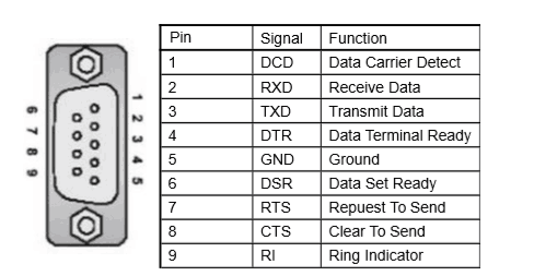

Последовательный интерфейс 1xCOM RS232

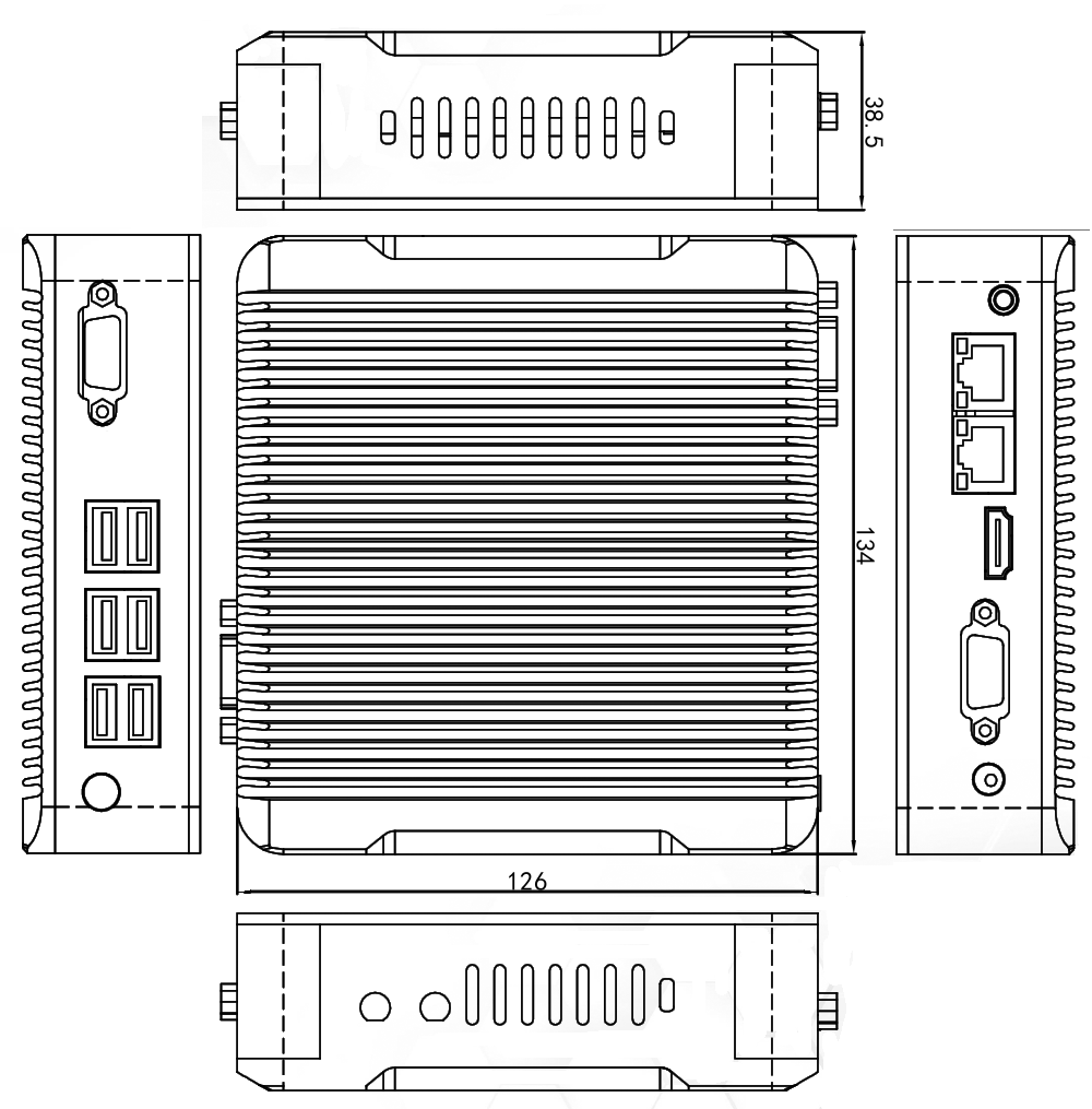

Габариты (Д*Ш*В), мм 134 x 126 x 38.5

Габариты встраиваемого компьютера IFC-BOXJ1900
Габариты: 134 x 126 x 38.5 мм
Габариты IFC-BOXJ1900
