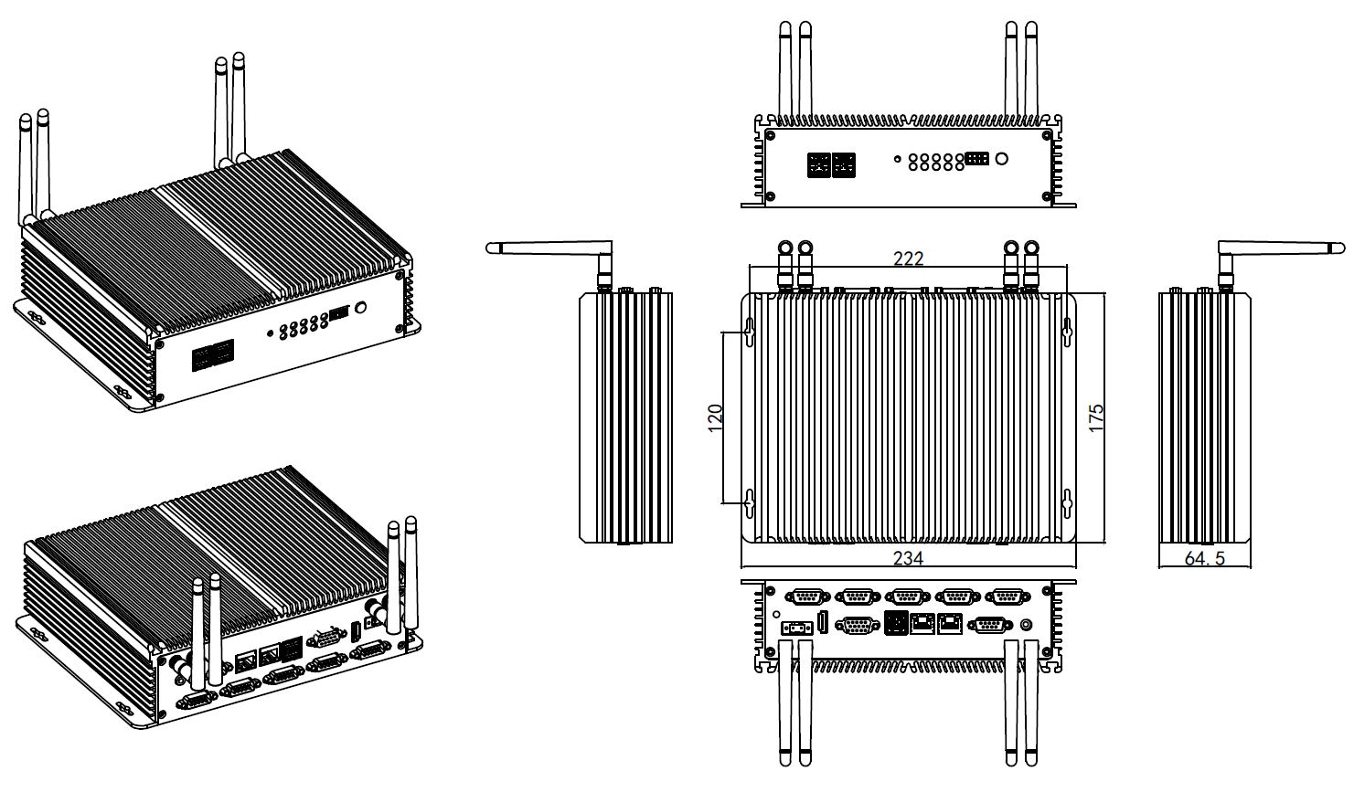

Габариты встраиваемого компьютера IFC-BOXJ1900-8COM
Габариты: 234 x 175 x 64.5 мм
Габариты IFC-BOXJ1900-8COM
