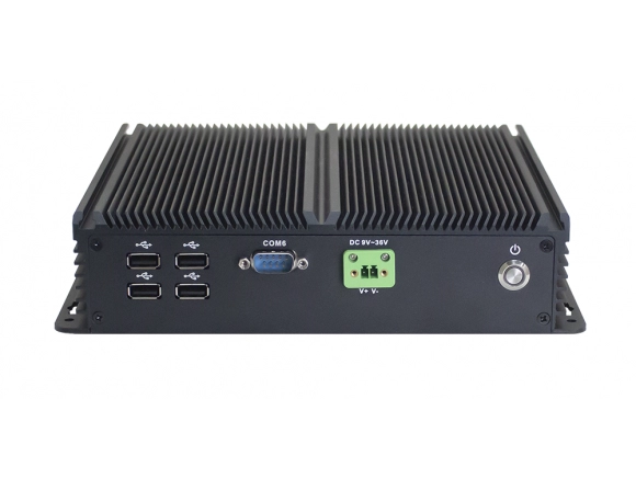

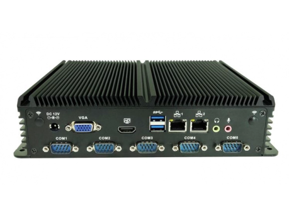

IFC-BOXJ4125
IFC       Серия: BOX-PC
  • Литой алюминиевый корпус
  • 6xCOM, Ethernet, USB host, линейный аудио выход
  • Процессор Intel Celeron J4125 Quad Core
  • Операционная система: Windows 10, Linux
Технические характеристики встраиваемого компьютера IFC-BOXJ4125
Частота, МГц 2000
Графика Intel UHD Graphics 600
Объем ОЗУ, Мб 4000
Тип ОЗУ 1 x DDR4 2400MHz SODIMM
Тип накопителя HDD/SSD
Интерфейс накопителя 1xM.2 2280 Slot, 1x2.5’’ SATA
USB хост 4 x USB 2.0, 2 x USB 3.0
Ethernet 2 x Intel i211-AT 10/100/1000M Ethernet LAN
Последовательный интерфейс COM1 RS485, COM2 RS232
VGA порт VGA
PCI Поддержка Mini PCIE (4G/WIFI/BT Optional)
в базовой конфигурации установлен Mini PCIE to 4x COM RS485
Слот sim-карты встроенный
Микрофонный вход 3.5 mm jack
HDMI HDMI
Габариты (Д*Ш*В), мм 234 x 200 x 54
Вес (нетто), кг 2
Крепление на стену на панель
Операционная система Windows 10, Linux
Рабочая температура, ℃ 0C ~ +50C HDD, -20C ~ +60C SSD
Напряжение питания 9~36 VDC
Относительная влажность, % (без конденсации) 0% ~ 95% без конденсата
Сертификаты CE, CCC, FCC Class A, ROHS

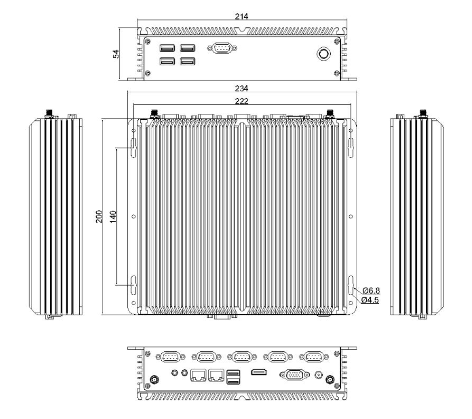

Габариты встраиваемого компьютера IFC-BOXJ4125
Габариты: 234 x 200 x 54 мм
Габариты IFC-BOXJ4125
