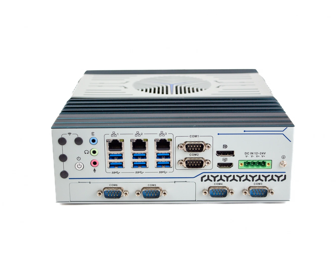

USB хост 6 x USB3.0
Ethernet 3 x Intel i225-V 2.5G LAN
Последовательный интерфейс 6 x DB9 COM (COM1 и COM2 поддерживают RS232/485)

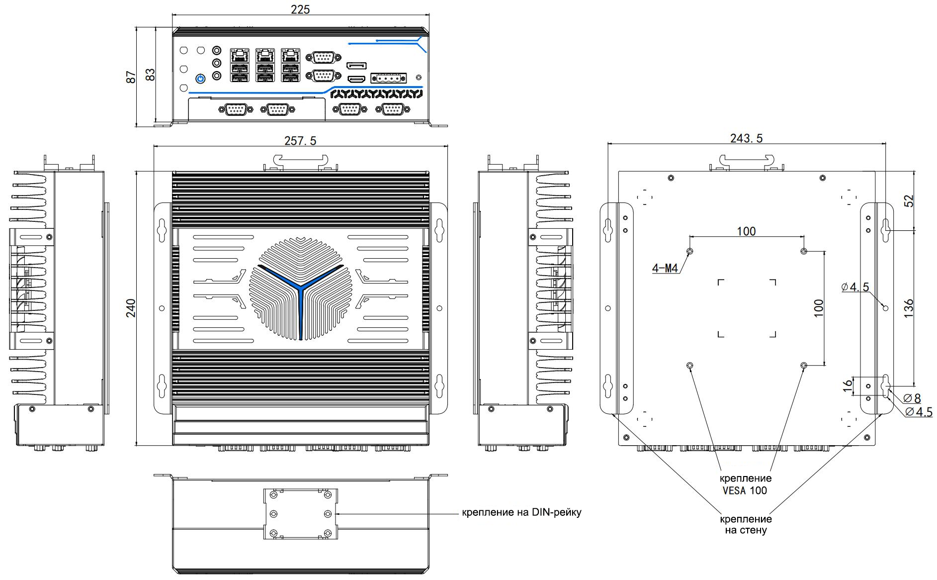

Габариты встраиваемого компьютера IFC-BOXi7-10700T-F
Габариты: 225 x 240 x 83 мм
Габариты IFC-BOXi7-10700T-F
