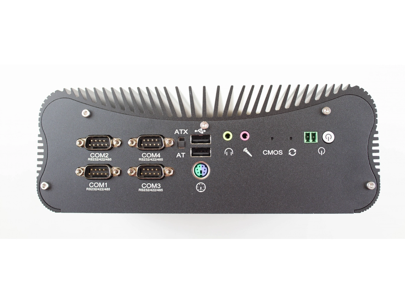

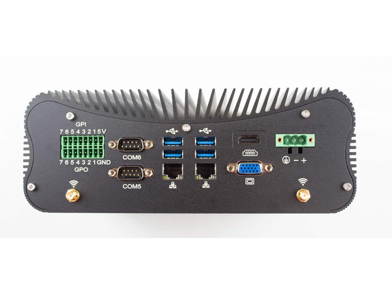

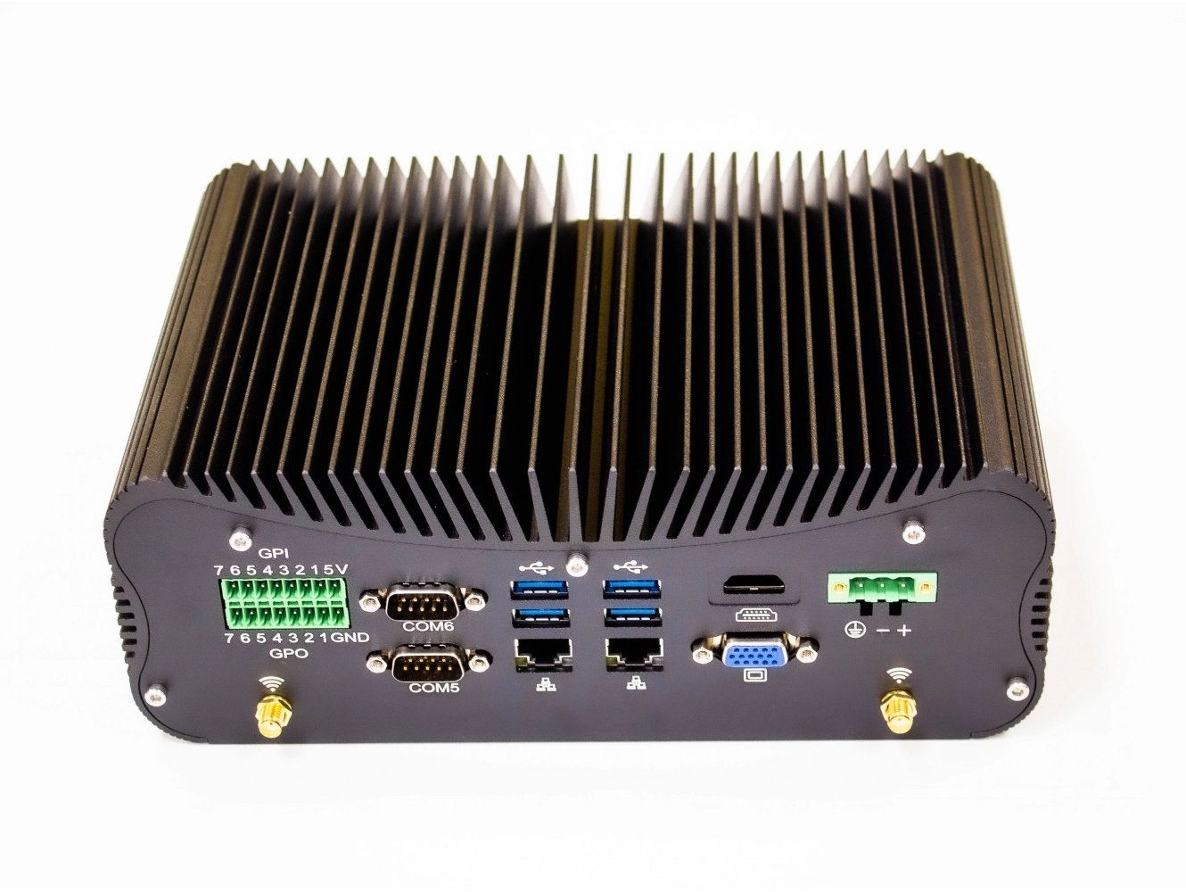

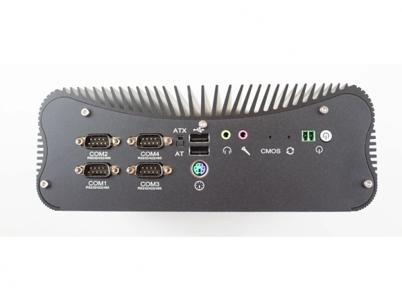

IFC-BOXi7-1165G7
IFC       Серия: BOX-PC
  • Литой алюминиевый корпус
  • Процессор Intel Core i7-1165G7, 4 Cores, 8 Threads, Base 2.8GHz, Turbo 4.7GHz, Fanless
  • 4x USB3.0, 2x USB2.0, 6x DB9 COM, 4 из них RS232/485/RS422, 1x HDMI, 1x VGA, 1x PS2, 14x GPIO(7 input,7 output), линейный аудио выход
  • Операционная система: Windows 10/11, LINUX
Технические характеристики встраиваемого компьютера IFC-BOXi7-1165G7
Графика Встроенная Intel HD 620
Объем ОЗУ, Мб 16384
Тип ОЗУ 2 x DDR4 SODIMM
Интерфейс накопителя 1*SATA3.0 Slot, 1*M.2 2280 M KEY PCIE3.0, 1*mSATA slot
USB хост 4 x USB 3.0
2 x USB 2.0
Ethernet 2xRJ45 Lan Gigabit Ethernet Controller,Intel I210/I211/I219-V
Последовательный интерфейс 6 x DB9 COM (4 из них поддерживают RS232/485/RS422)
Wi-Fi Inside Wifi & Bluetooth Combo
VGA порт VGA 1920*1080@60Hz
Слот sim-карты встроенный
Микрофонный вход 3.5 mm jack
HDMI HDMI 4096*2304@30Hz
Габариты (Д*Ш*В), мм 225 x 150 x 86
Вес (нетто), кг 2.4
Крепление на стену на панель
Операционная система Windows 10/11, Linux
Рабочая температура, ℃ -20C ~ +70C SSD
Напряжение питания 9-36 VDC
Относительная влажность, % (без конденсации) 30% ~ 90% без конденсата
Сертификаты CCC, FCC, CE, ROSH, ISO9001

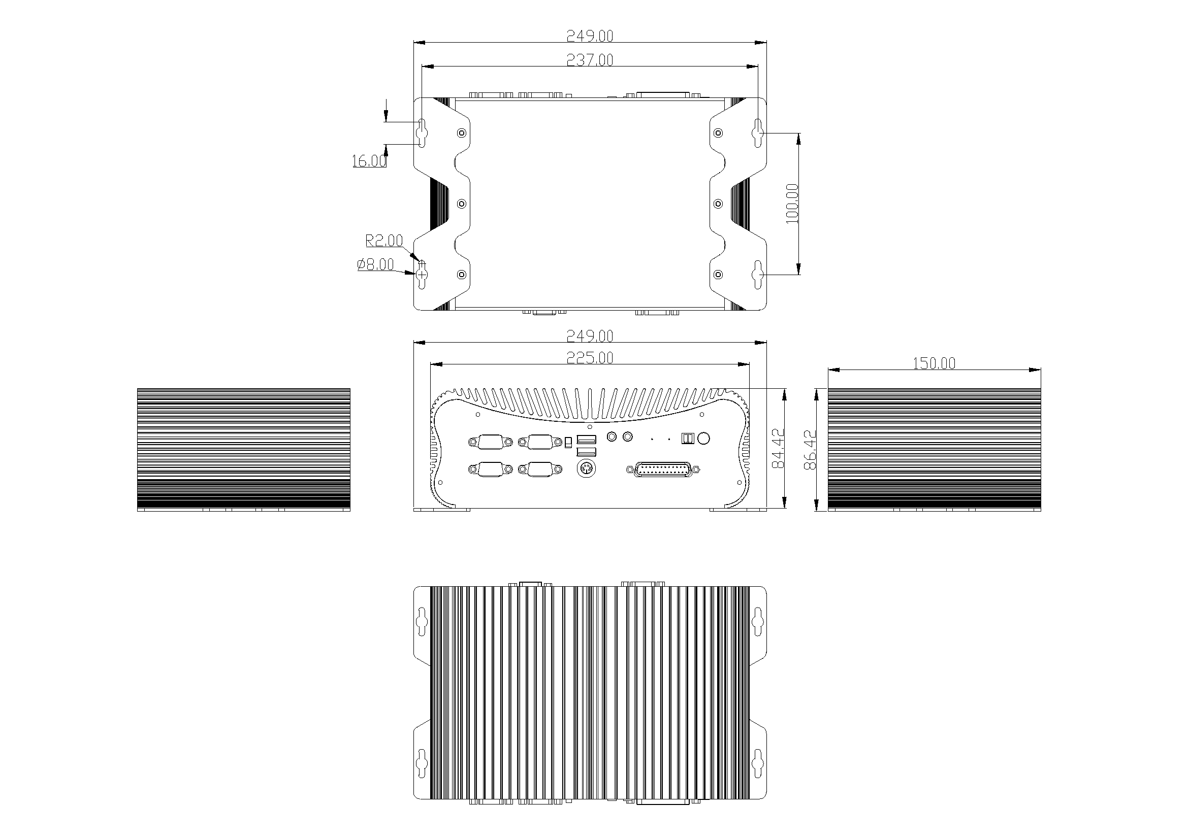

Габариты встраиваемого компьютера IFC-BOXi7-1165G7
Габариты: 225 x 150 x 86 мм
Габариты IFC-BOXi7-1165G7
