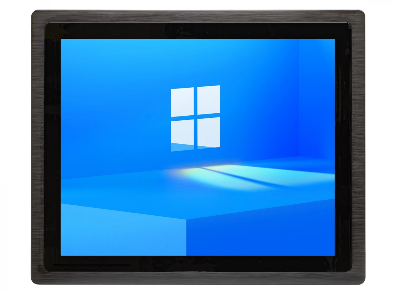

IFC-M217R промышленный монитор
1 USD = 83.6813 РУБ
730
61087

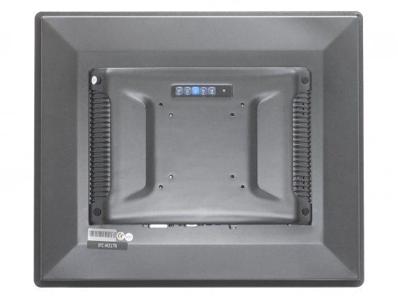

- Оптимальное соотношение цены и качества
- Тонкое модульное исполнение и прочная конструкция
- Резистивный сенсор
- Audio входы 3,5 Jack
- Выход сенсора экрана — USB
- Hапряжение питания монитора 12-24 VDC, в комплекте идет блок питания
Технические характеристики промышленного монитора IFC-M217R
Диагональ экрана | 17.0 ″ |
Разрешение | 1280x1024 |
Яркость, кд/м2 | 400 |
Контрастность | 1000 : 1 |
Цветность | 16.7 млн |
Тип сенсора | резистивный |

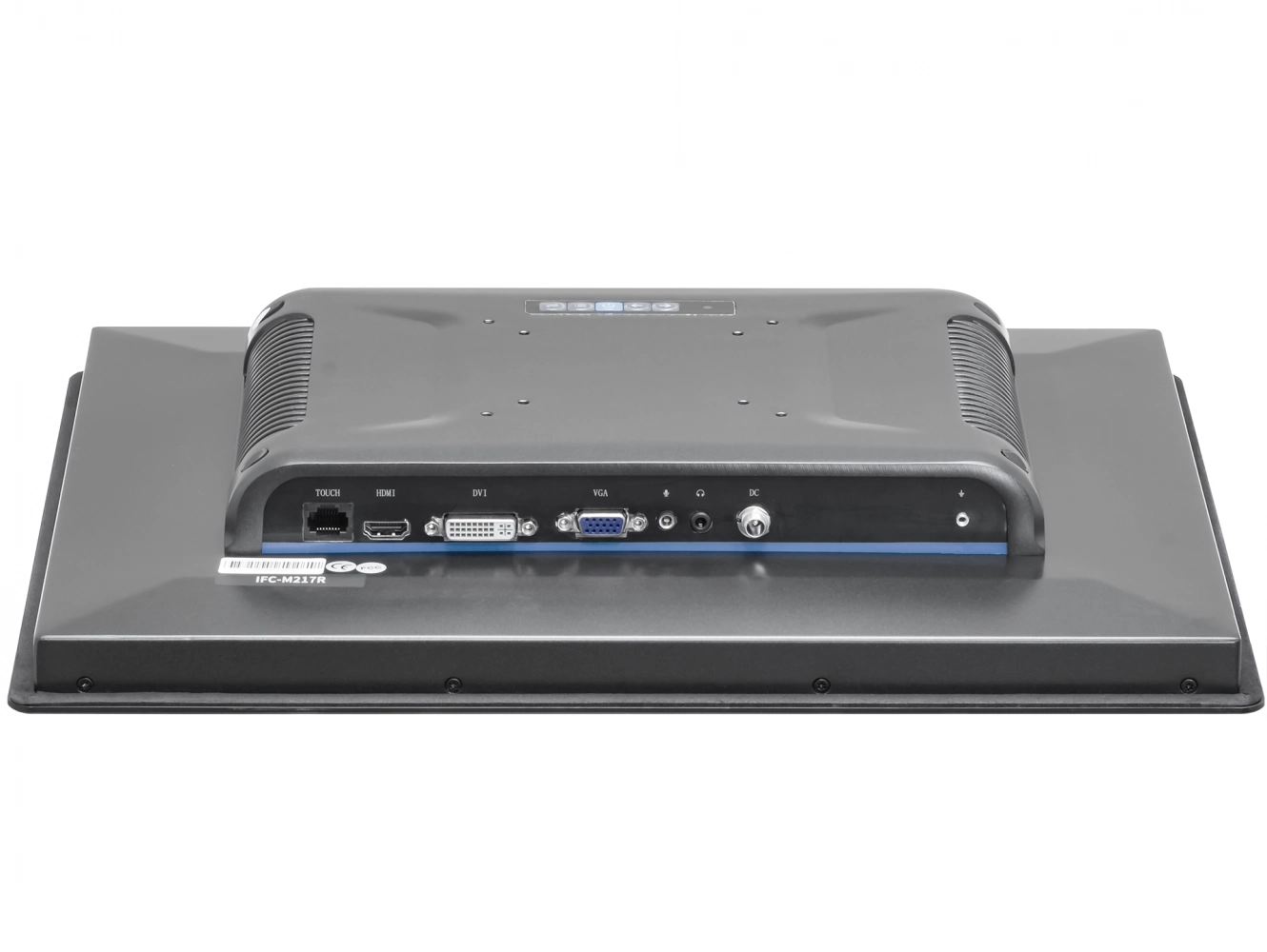

Контроллер сенсора | USB |
HDMI порт | есть |
VGA порт | VGA |
DVI порт | DVI |
Линейный аудио выход | Audio входы 3,5 Jack |
Материал корпуса | Алюминиевый сплав |

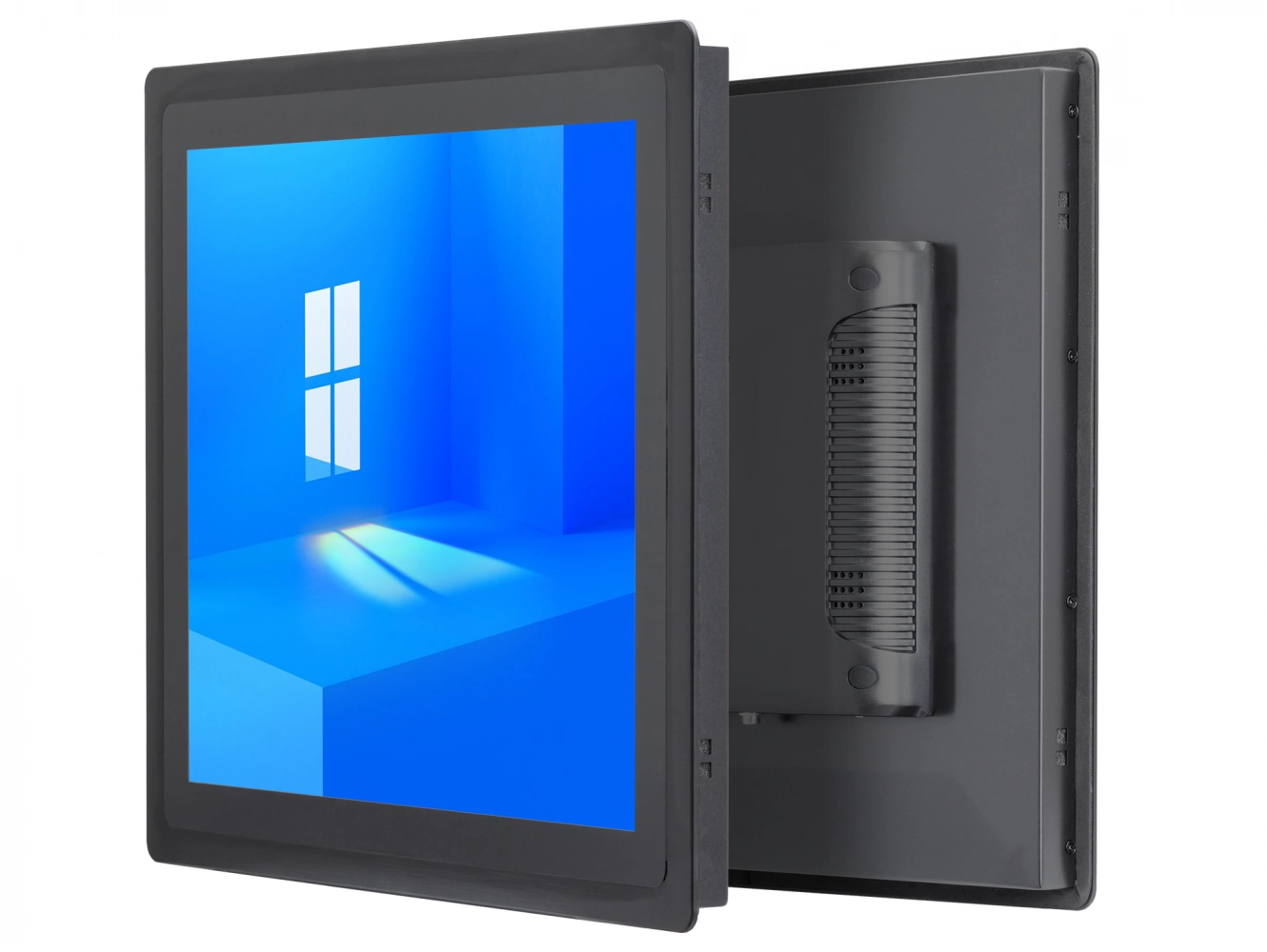

Посадочное отверстие, мм | 396.5 x 327.5 |
Вес (нетто), кг | 3.7 |
Крепление на стену | в щит |

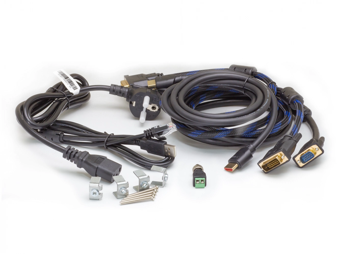

Комплект поставки | Кабель USB сенсора 1,5м кабель HDMI 1,5м кабель DVI 1,5м блок питания крепления для монтажа в панель винтовой разъём подключения питания |
Рабочая температура, ℃ | от -20 °C до 60 °C |
Температура хранения, ℃ | от -20 °C до 80 °C |
Напряжение питания | 12-24 VDC |
Потребляемая мощность, Вт | 35 |
Сертификаты | IP65, CE, FCC, RoHS |
Габариты промышленного монитора IFC-M217R
414 x 345 x 63 мм
396.5 x 327.5 мм
