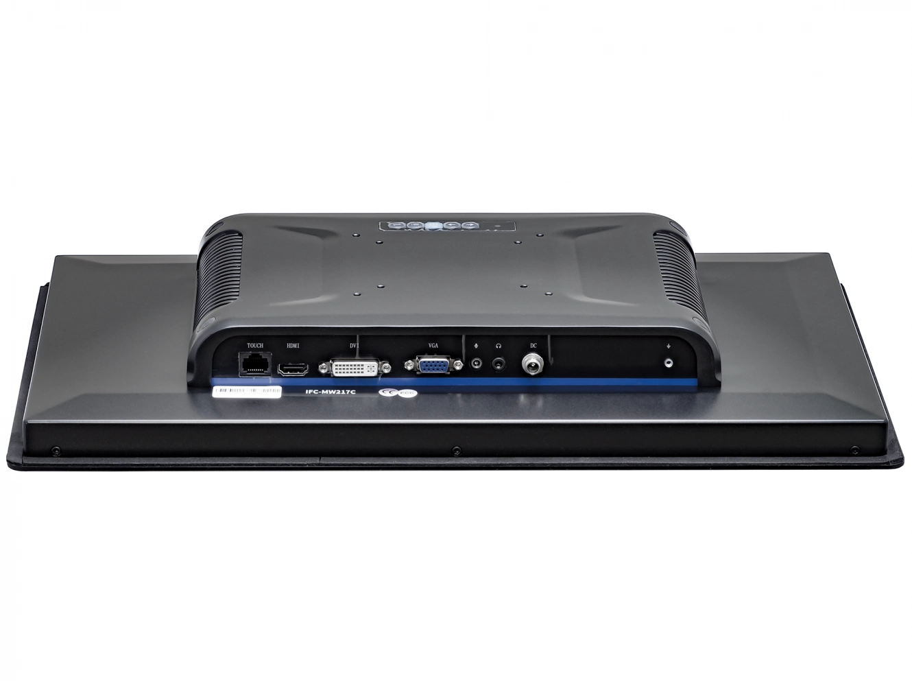

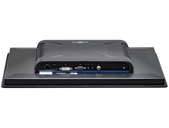

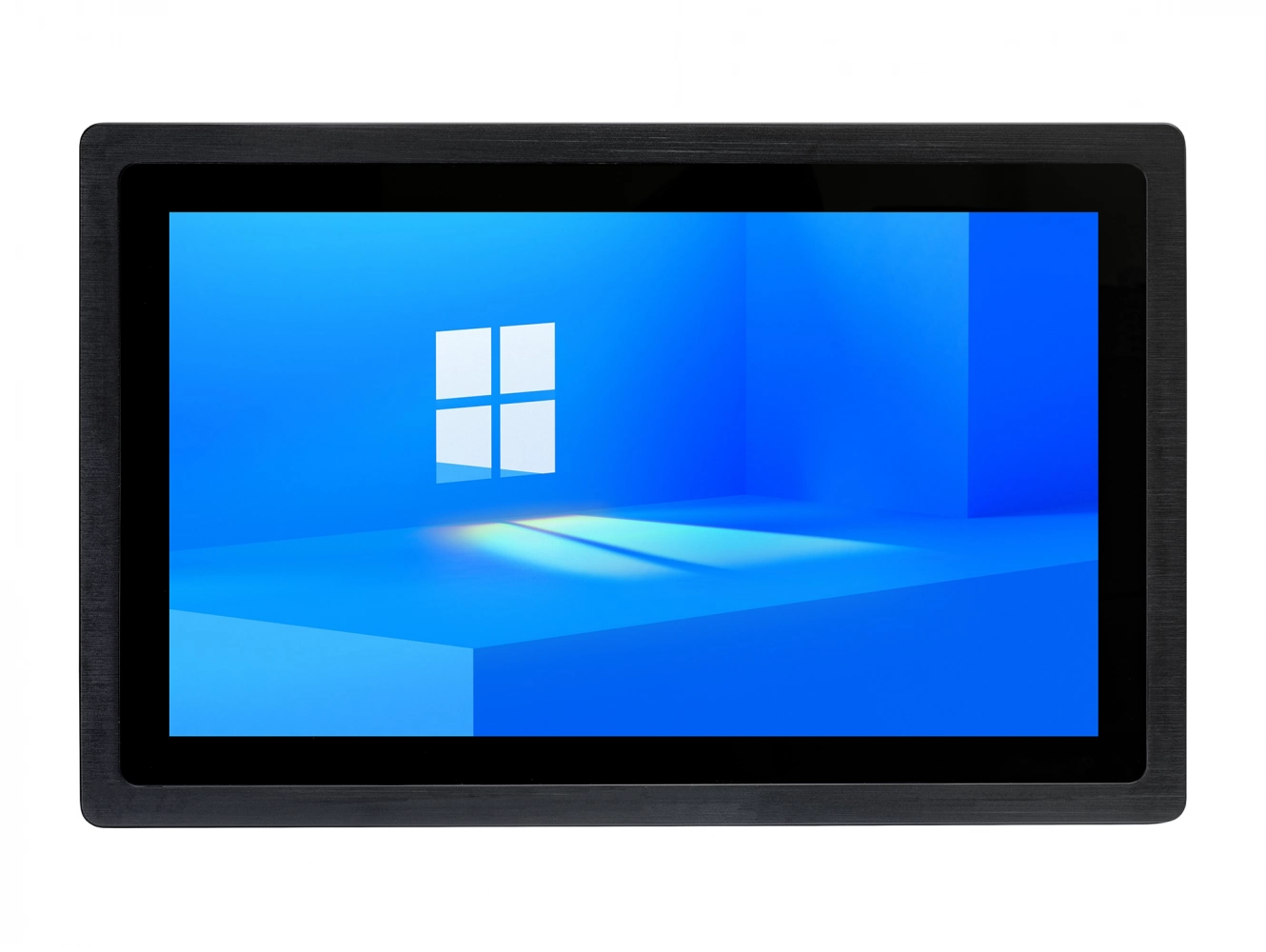

  • Тонкое модульное исполнение и прочная конструкция из алюминия
  • Сенсор 10-точечный емкостный
  • Audio входы
  • Выход сенсора экрана — USB
  • Интерфейсы VGA + HDMI + DVI + USB 2.0 + COM
  • Hапряжение питания монитора 12-36 VDC, в комплекте идет блок питания

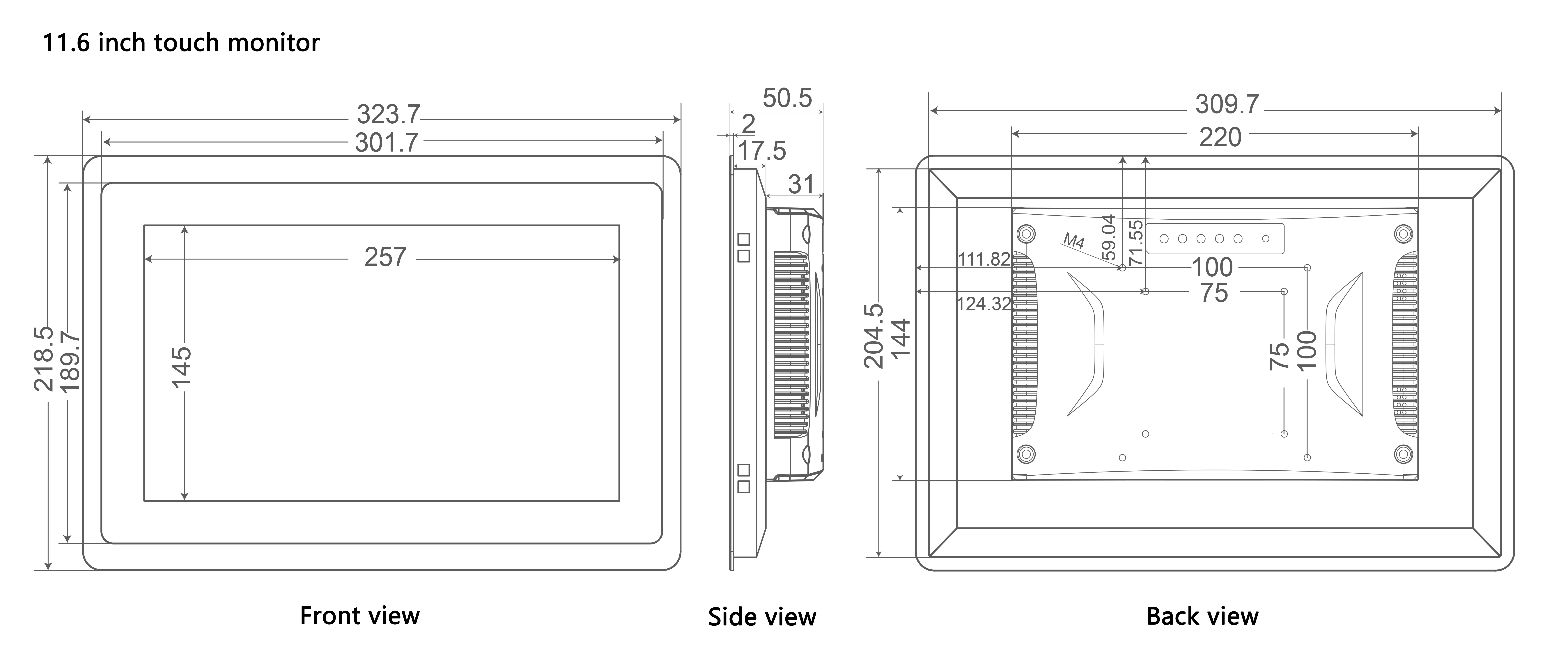

Габариты промышленного монитора IFC-MW211C
Габариты: 323.7 x 218.5 x 50.5 мм
Посадочное отверстие: 257 x 145 мм
Габариты IFC-MW211C
