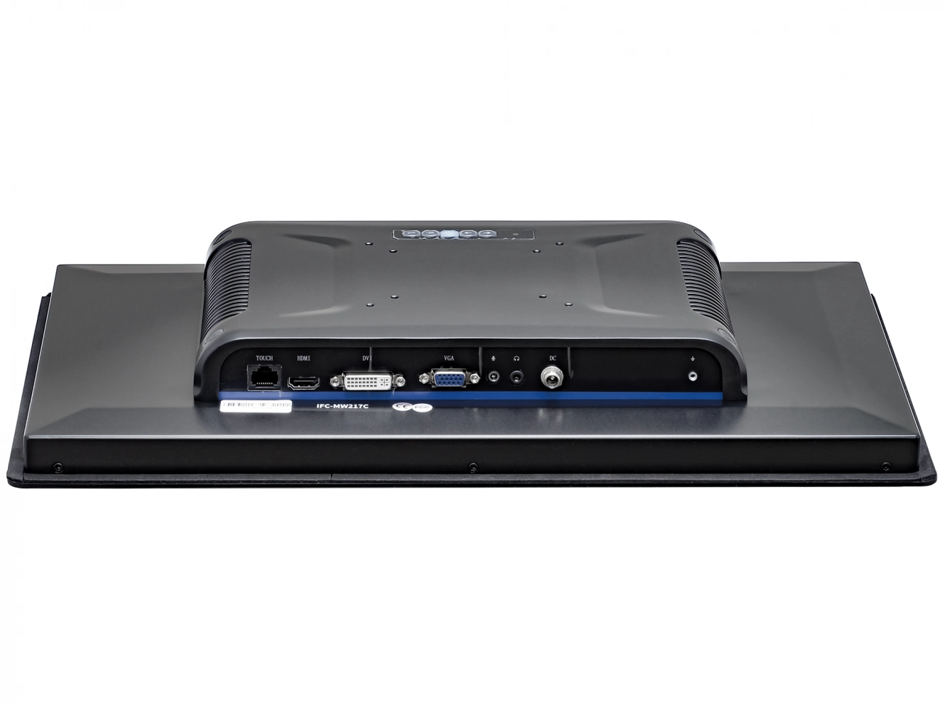

  • Тонкое модульное исполнение и прочная конструкция из алюминия
  • Сенсор 10-точечный емкостный
  • Audio входы
  • Выход сенсора экрана — USB
  • Интерфейсы VGA + HDMI + DVI
  • Hапряжение питания монитора 12-36 VDC, в комплекте идет блок питания

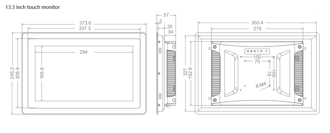

Габариты промышленного монитора IFC-MW213C
Габариты: 293.6 x 193.6 x 53.5 мм
Посадочное отверстие: 274.5 x 174.5 мм
Габариты IFC-MW213C
