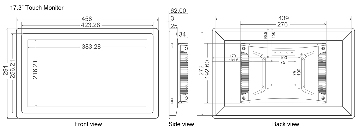

Посадочное отверстие, мм | 439.5 x 272.5 |
Вес (нетто), кг | 3.7кг |
Крепление на стену | в щит |
Комплект поставки | Кабель USB сенсора 1,5м кабель HDMI 1,5м кабель DVI 1,5м блок питания крепления для монтажа в панель винтовой разъём подключения питания |
Рабочая температура, ℃ | от -20 °C до 60 °C |
Температура хранения, ℃ | от -20 °C до 80 °C |
Напряжение питания | 12-24 VDC |
Потребляемая мощность, Вт | 35 |
Сертификаты | IP65, CE, FCC, RoHS |
Габариты промышленного монитора IFC-MW217C
458 x 291 x 62 мм
439.5 x 272.5 мм
