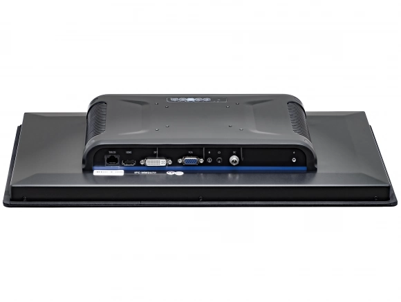

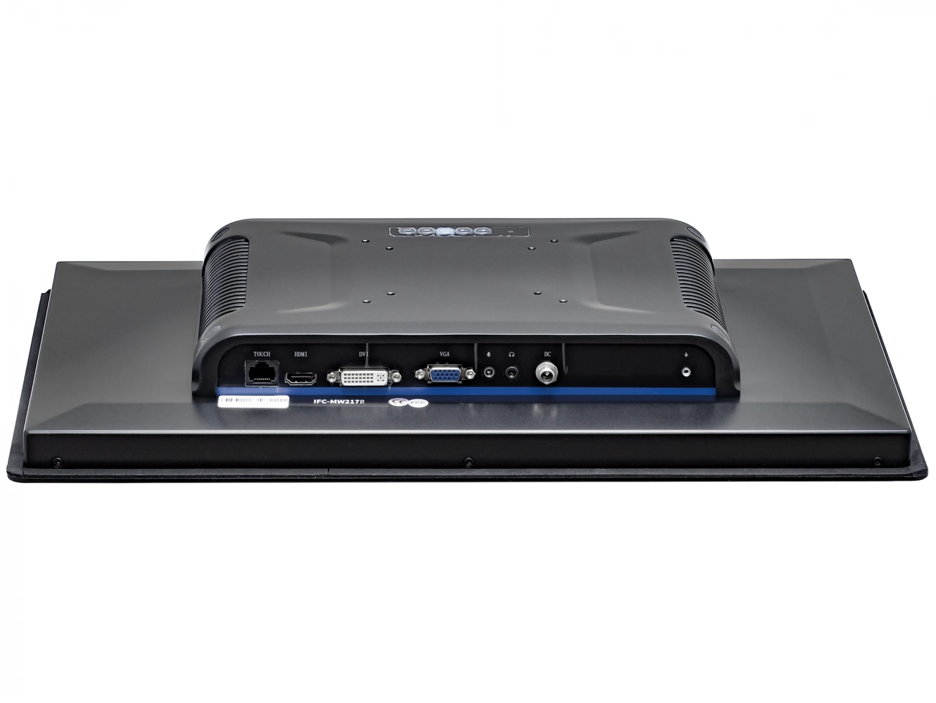

  • Резистивный сенсор
  • Audio входы 3,5 Jack
  • Выход сенсора экрана — USB

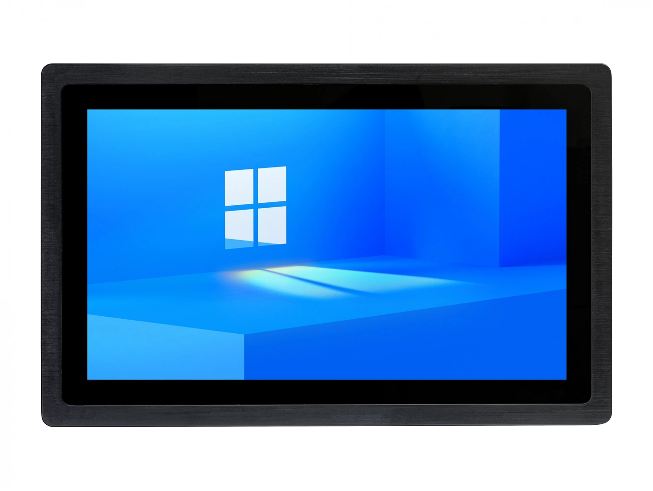

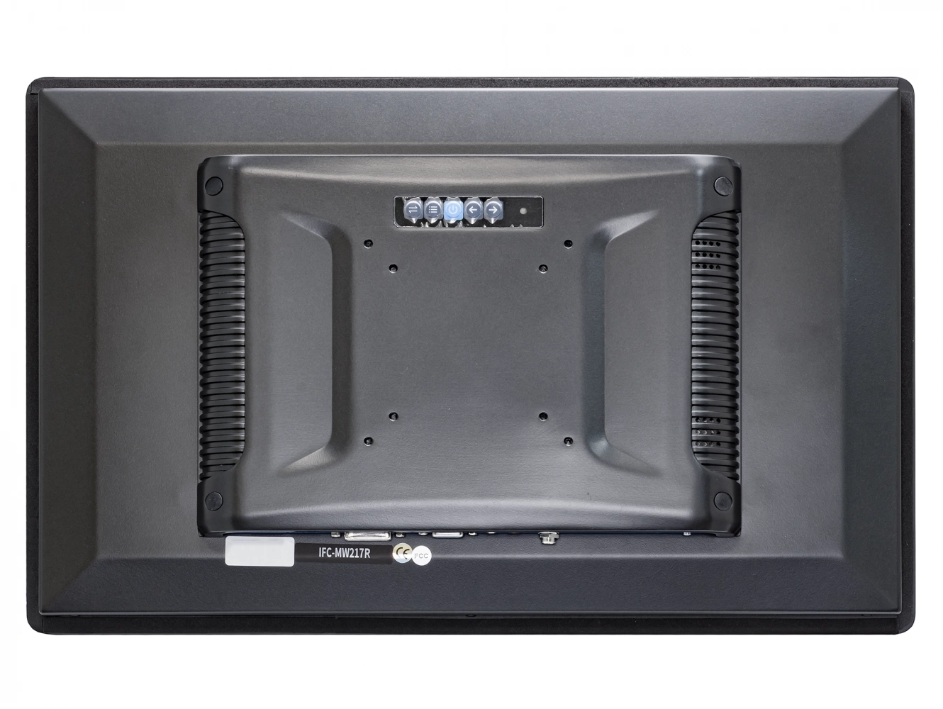

Технические характеристики промышленного монитора IFC-MW217R
Диагональ экрана 17.3 ″
Разрешение 1920x1080
Яркость, кд/м2 400
Контрастность 1000 : 1
Угол обзора 160°(H), 160°(V)
Тип сенсора IFC-MW217 - резистивный
HDMI порт есть
VGA порт VGA
DVI порт DVI
Посадочное отверстие, мм 439.5 x 272.5
Вес (нетто), кг 3.7кг
Крепление на стену в щит
кабель HDMI 1,5м
кабель DVI 1,5м
блок питания
Рабочая температура, ℃ от -20 °C до 60 °C
Напряжение питания 12-24 VDC
Потребляемая мощность, Вт 35
Сертификаты IP65, CE, FCC, RoHS
Габариты промышленного монитора IFC-MW217R
Габариты: 458 x 291 x 62 мм
Посадочное отверстие: 439.5 x 272.5 мм
