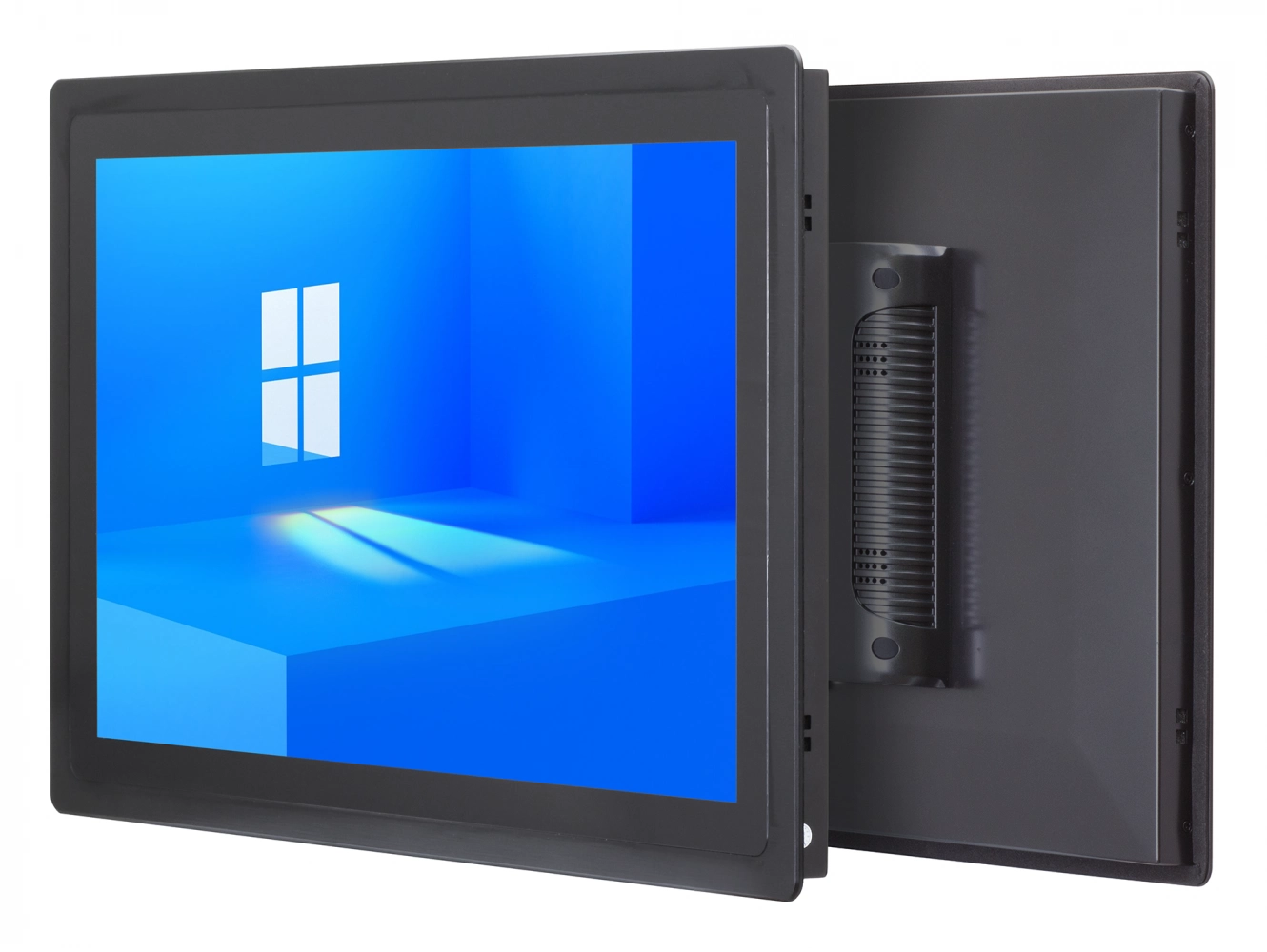

  • Резистивный сенсор
  • Audio входы 3,5 Jack
  • Выход сенсора экрана — USB

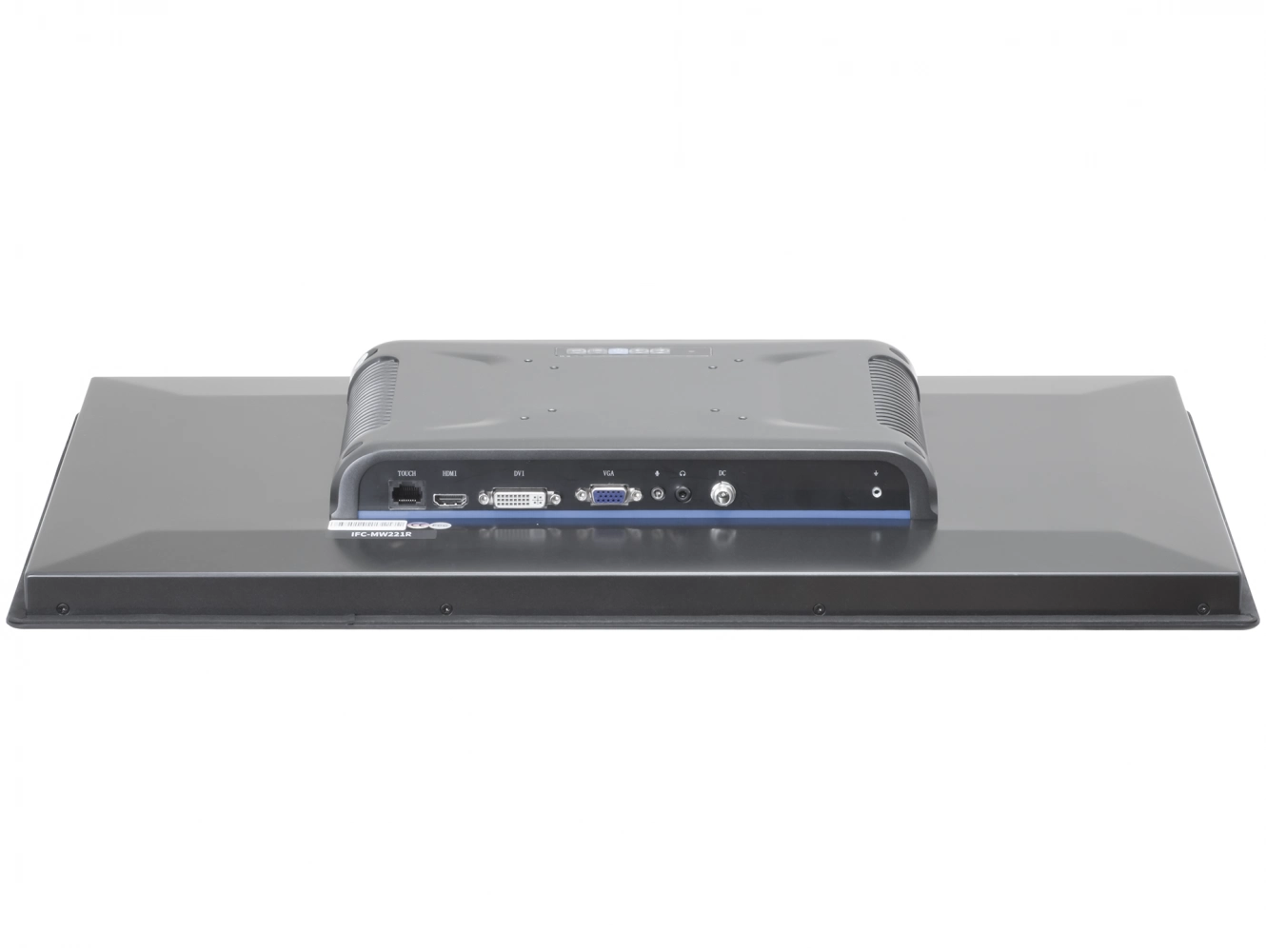

Технические характеристики промышленного монитора IFC-MW221R
Диагональ экрана 21.5 ″
Разрешение 1920x1080
Яркость, кд/м2 400
Контрастность 1000 : 1
Угол обзора 160°(H), 160°(V)
HDMI порт есть
VGA порт VGA
DVI порт DVI
Посадочное отверстие, мм 540 x 328
Вес (нетто), кг 5кг
Крепление на стену в щит
кабель HDMI 1,5м
кабель DVI 1,5м
блок питания
Рабочая температура, ℃ от -20 °C до 60 °C
Напряжение питания 12-24 VDC
Потребляемая мощность, Вт 35
Сертификаты IP65, CE, FCC, RoHS

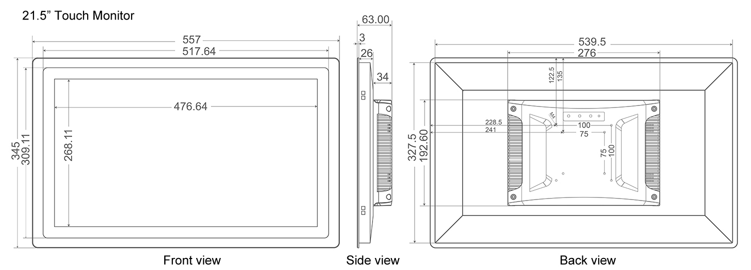

Габариты промышленного монитора IFC-MW221R
Габариты: 557 x 345 x 63 мм
Посадочное отверстие: 540 x 328 мм
Габариты IFC-MW221R
