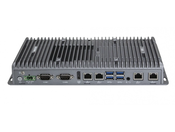

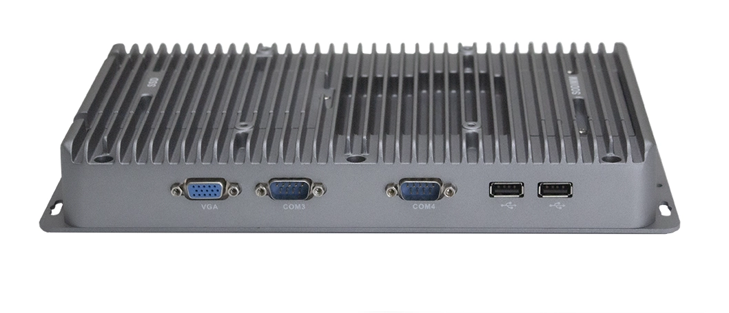

IFC-iBOX85
IFC       Серия: BOX-PC

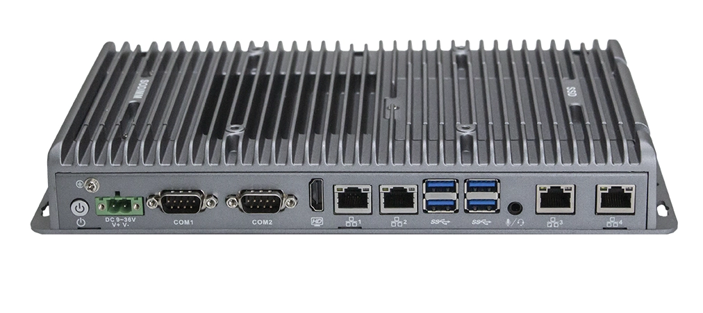

  • Литой алюминиевый корпус
  • Процессор Intel i5-8260U
  • 8 Gb DDR4 RAM, 240Gb SATA
  • 4xCOM (2xRS232, 2xRS485), 4xLAN, 2xUSB 2.0, 4xUSB 3.0, HDMI, VGA
  • Операционная система: Windows 10, Linux
Технические характеристики встраиваемого компьютера IFC-iBOX85
Процессор Intel Core i5-8260U
Графика Intel UHD
Объем ОЗУ, Мб 4000
Максимально возможный объем ОЗУ, Мб 64000
Тип ОЗУ 1 x DDR4 2400MHz SODIMM
Жесткий диск, Гб 240
Тип накопителя HDD/SSD
Интерфейс накопителя 1xM.2 2280 Slot, 1x2,5 "HDD, поддержка RAID 0/1
USB хост 4 x USB 2.0, 2 x USB 3.0
Ethernet 4 x Intel i211-AT 1000M Lan
Последовательный интерфейс 2xRS232, 2xRS485
PCI 1 x MINI PCIE слот (WIFI/3G/4G опционально)
VGA порт VGA
Слот sim-карты embedded
Микрофонный вход 3.5 mm jack
HDMI HDMI

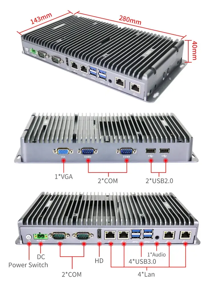

Габариты (Д*Ш*В), мм 280 x 143 x 40
Вес (нетто), кг 1,45
Крепление на стену на панель
Операционная система Windows 10, Linux
Рабочая температура, ℃ 0C ~ +50C HDD, -20C ~ +60C SSD
Напряжение питания 9~36 VDC
Относительная влажность, % (без конденсации) 5% ~ 95% без конденсата
Сертификаты CE, CCC, FCC Class A, ROHS

Габариты: 280 x 143 x 40 мм
Габариты IFC-iBOX85
