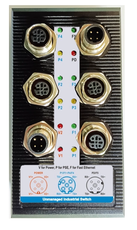

  • Встроенный усилитель напряжения, может поддерживать стандартные PoE / PoE +, общий бюджет PoE составляет максимальную мощность 48 Вт при 12 В постоянного тока или 96 Вт при 24 В постоянного тока, позволяет подключать 2 шт в последовательную цепь, если вход 12 В постоянного тока, 4 шт в последовательную цепь,если вход 24 В постоянного тока, номер подключения мощность PDs определяется энергопотреблением PDs
  • Порты F1 ~ F4 с кодом нисходящей линии M12 D, разъем FE, PoE / PoE+, все они могут использоваться для вывода PoE. Порт F5 с кодом M12 D, разъем восходящей линии используется для ввода PoE

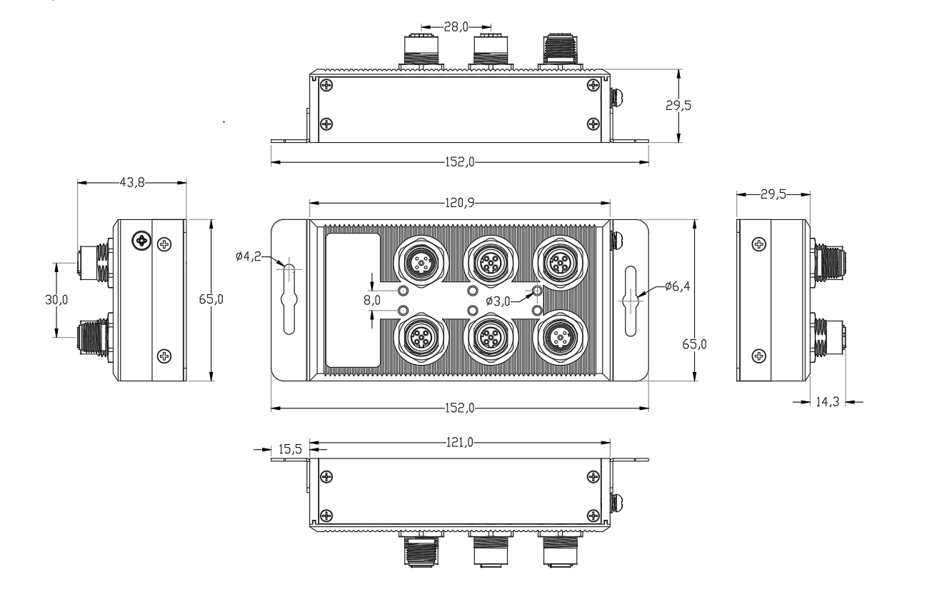

Габариты промышленного коммутатора MES-1205-M12
Габариты: 65x21x29.5 мм
Габариты MES-1205-M12
