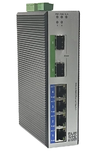

  • 4 LAN порта* 10/100/1000Base-T и 2 SFP-порта* 1000Base-X.
  • Существует версия, поддерживающая 4 канала PoE+, совместимая со стандартами IEEE 802.3af/at, с максимальной мощностью 30 Вт на порт.
  • Версия PoE может определять режим PoE устройства с питанием и выполнять интеллектуальные задачи управления, такие как перезапуск устройства с питанием.
  • Поддерживает одинарное кольцо, пересекающееся кольцо, цепочку и фирменное кольцо X-Ring от Dual-Homing.
  • Поддерживает RSTP или ERPS Ring, которые могут формировать кольцевые сети с промышленными коммутаторами разных брендов.
  • Обеспечивает автономное ВЕБ-управление и поддерживает серверную часть SNMP для всей сети.
  • Молниезащита: общий режим 6 КВ / дифференциальный режим 2 кВ для порта и общий режим 6 КВ / дифференциальный режим 4 кВ
  • Защита от электростатического разряда: контактный разряд 8 КВ, воздушный разряд 15 КВ.
  • Инновационная запатентованная технология для камер мониторинга (IP-камеры), которая позволяет определить марку, модель, пиксель и рабочее состояние камеры.
  • Имеет 2 последовательных порта, по умолчанию 1* RS232 и 1* RS485.
  • Рабочая температура составляет от -40°C до +80°C, что позволяет работать в широком диапазоне температур.

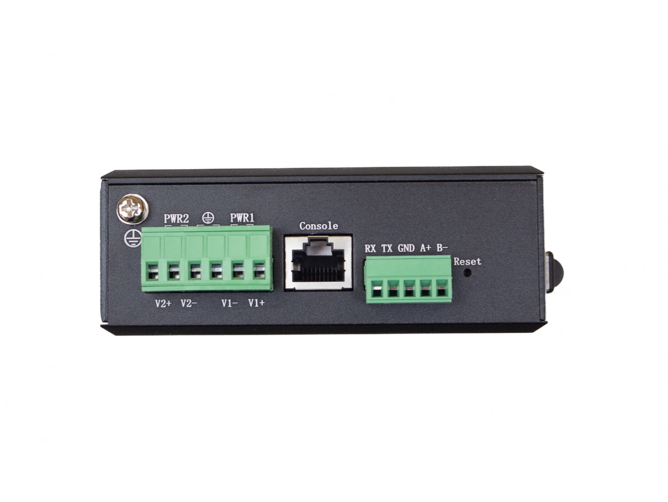

Рабочее напряжение 12/24/48 В пост. (12 ~ 57 В пост.)
Потребление тока 4.08 А при 48 В
Возможность подключения резервного источника электропитания Есть
Разъем электропитания Клемма
Защита от неверной полярности Есть

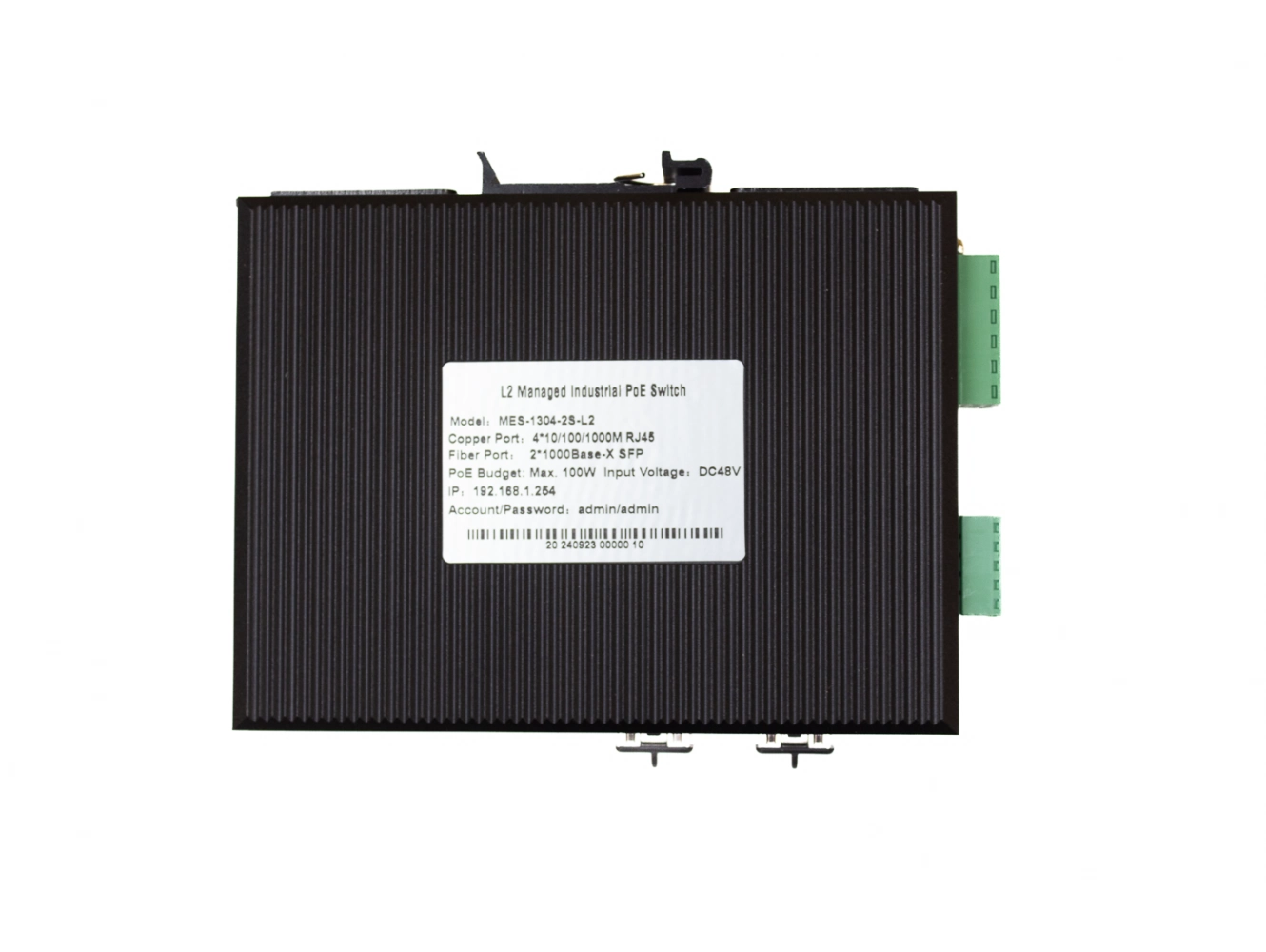

Габаритные размеры, мм 49.1 x 135 x 116
Вес нетто, кг 0.91
