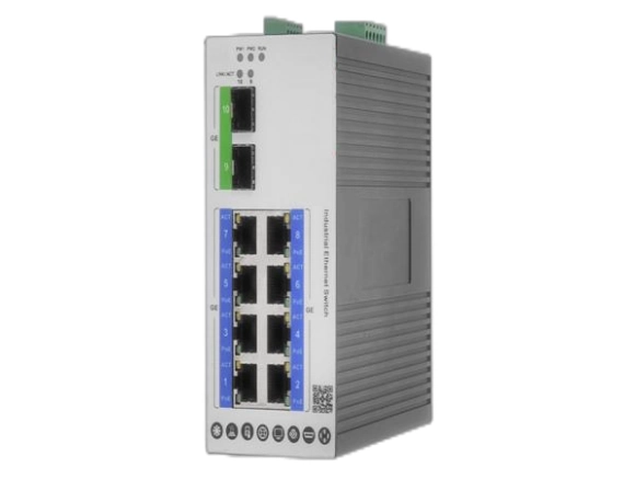

MES-1308-2S-L2 управляемый промышленный коммутатор 8PoE 2SFP
MES-1308-2S-L2
IFC       Серия: MES
  • 8* PoE/PoE+ 10/100/1000 BaseT(X) Ethernet, 2* 100/1000 SFP
  • Источник питания: 48VDC
  • Диапазон рабочих температур: -40~+80 ℃
  • IP40, алюминиевый корпус
  • Монтаж на DIN-рейку или на стену

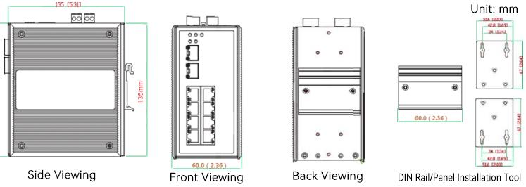

Габариты промышленного коммутатора MES-1308-2S-L2
Габариты: 135x135x60 мм
Габариты MES-1308-2S-L2
