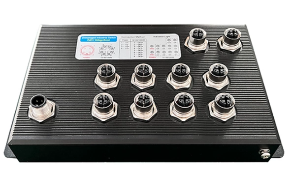

MES-1310-M12-V9-36 промышленный неуправляемый коммутатор 10GE PoE EN50155 с усилителем напряжения
MES-1310-M12-V9-36
IFC       Серия: MES
  • 10*10/100/1000 LAN портов Base-T M12
  • 8 портов нисходящего канала поддерживают PoE/PoE+/PoE++, совместимые со стандартами IEEE802.3af/at/bt
  • Поддерживает протоколы 802.3af POE, IEEE802.3 at / POE+, IEEE802.3bt/POE++ с максимальной мощностью 90 Вт на порт.
  • Защита от грозовых перенапряжений: общий режим 6 кВ / дифференциальный режим 2 КВ для сетевого порта, общий режим 4 КВ / дифференциальный режим 2 КВ для питания
  • Электростатическая защита: сенсорный разряд 4 кВ, воздушный разряд 8 кВ
  • Может определять режим PoE устройства с питанием и разумно управлять PD, например, Qos для порта POE.
  • Может работать в диапазоне температур от -40°C до + 80°C, существует также версия со сверхнизкой рабочей температурой, которая позволяет поддерживать рабочую температуру до -60°C

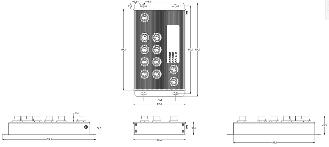

Габариты промышленного коммутатора MES-1310-M12-V9-36
Габариты: 186x121x30 мм
Габариты MES-1310-M12-V9-36
