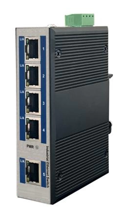

  • 5 LAN 10/100М
  • Рабочая температура -20 ~ +75
  • Монтаж на DIN-рейку
  • Алюминиевый корпус IP40
  • Источник питания DC 12~52 V

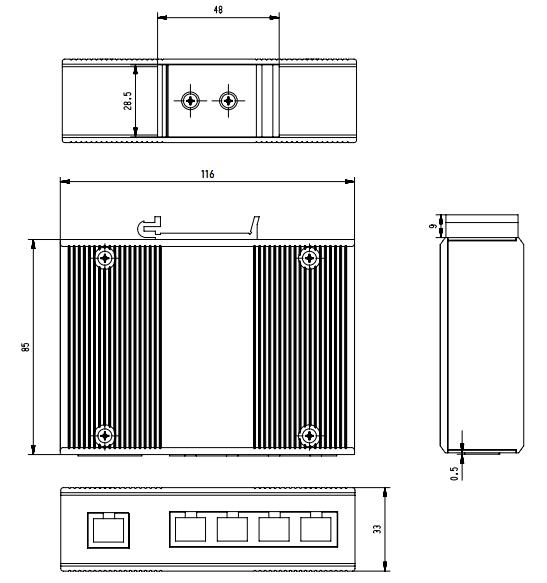

Габариты (Д*Ш*В), мм 116x85x33

Габариты промышленного коммутатора MES-205
Габариты: 116x85x33 мм

MES-205 - это компактный 5-портовый промышленный коммутатор Ethernet, который поддерживает 1 *10/100 base-TX восходящий LAN и 4*10/100 Base-TX нисходящий LAN.
Коммутатор MES-205 поддерживает Ethernet протоколы уровня 2, необходимые на промышленных объектах для обеспечения стабильности сети связи.
Коммутаторы этой серии имеют маломощную конструкцию без вентилятора, обеспечивающую отсутствие шумовых помех, степень защиты IP40 широкий диапазон рабочих температур от -20 до + 75 ? и хорошую электромагнитную совместимость по системе EMC.
Эта серия переключателей широко используется в промышленной автоматизации, интеллектуальном транспорте, видеонаблюдении, интеллектуальных уличных фонарях, интеллектуальном водоснабжении и других областях.
Это безопасное и надежное решение для построения быстрой и стабильной сети и один из самых популярных брендов в отрасли.
