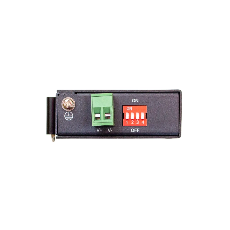

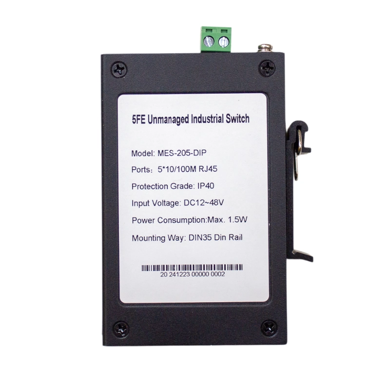

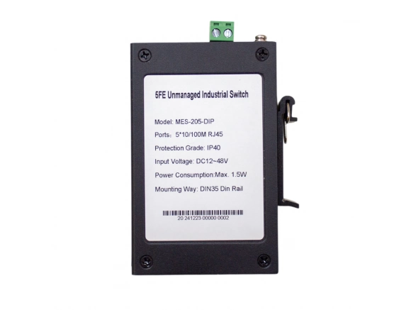

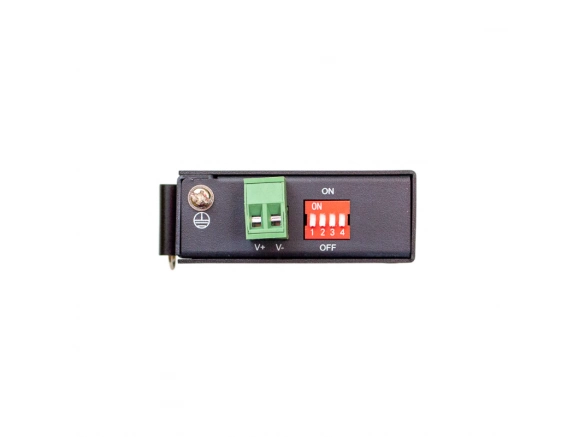

Степерь защиты корпуса | IP40 |

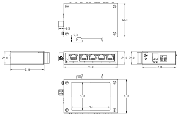

Габариты (Д*Ш*В), мм | 24x98x61,8 |
Вес (нетто), кг | 0.13 |

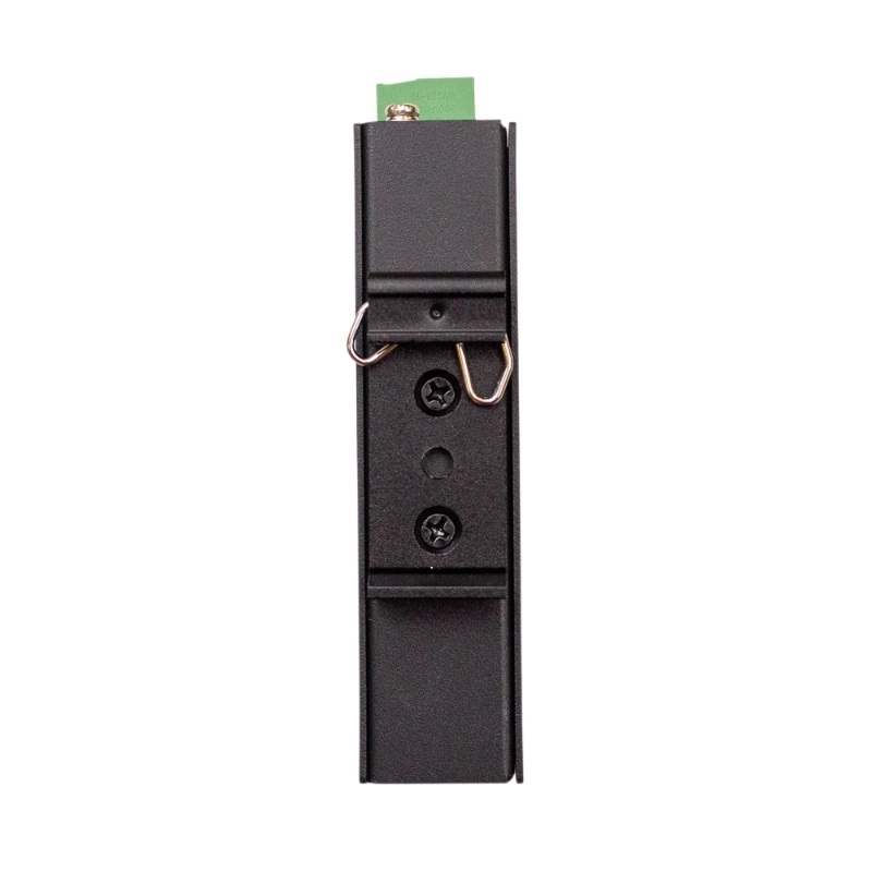

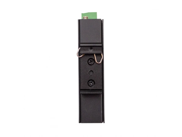

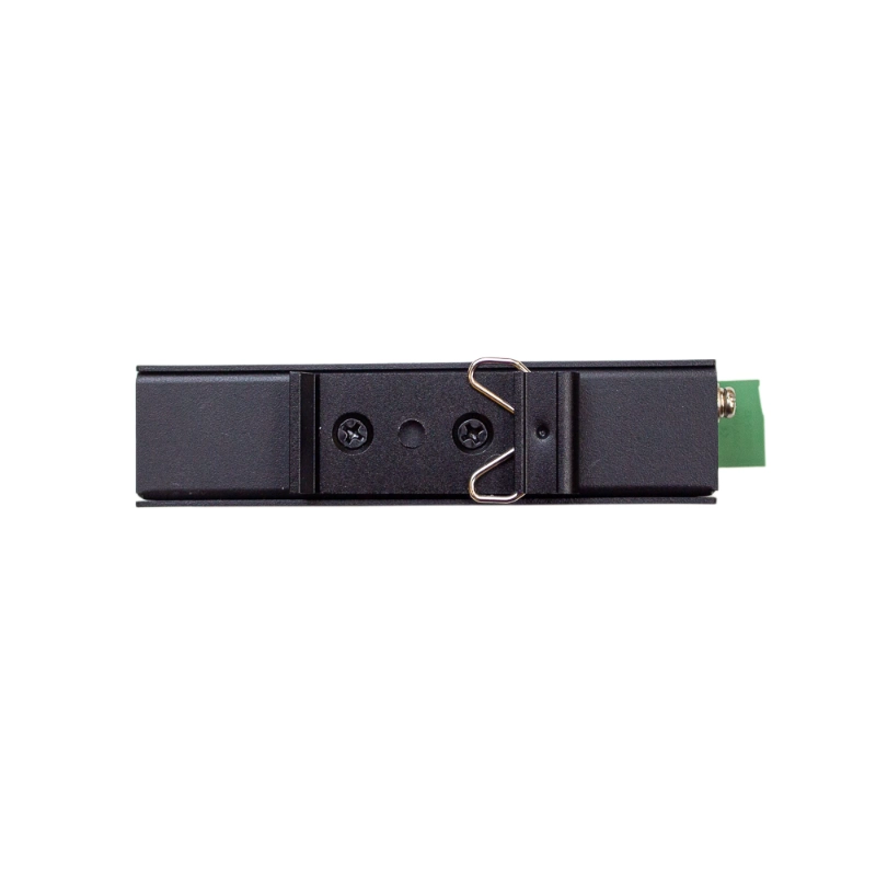

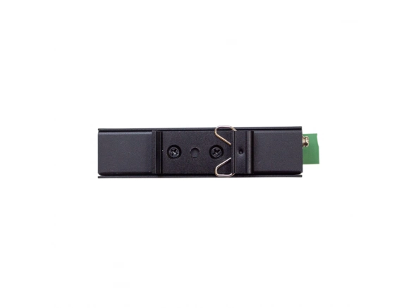

Варианты установки | на DIN-рейку |
Рабочая температура, ℃ | -40 ~ +85 |
Температура хранения, ℃ | -40 ~ +85 |
297 Кб | Eng |

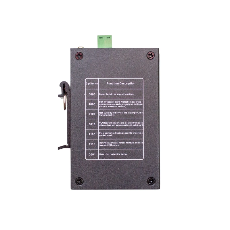

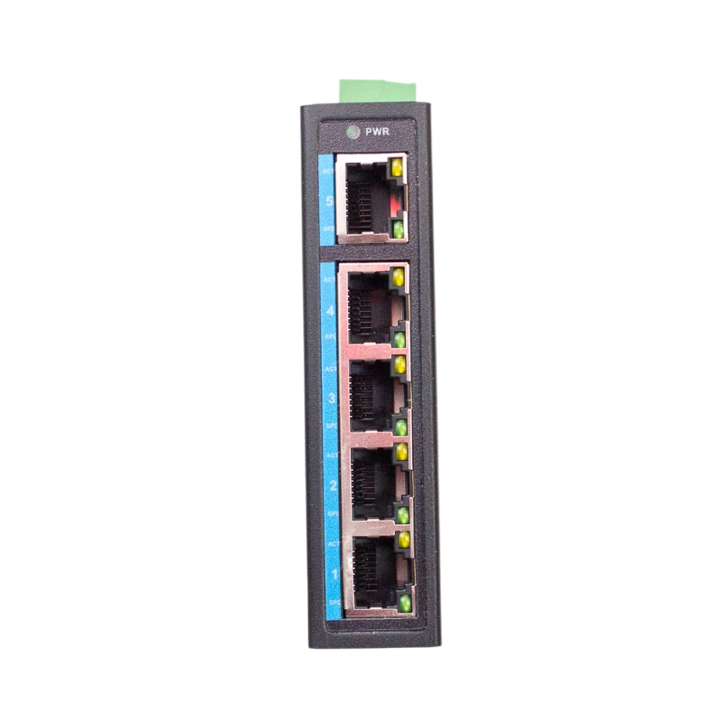

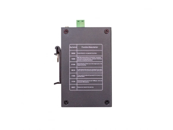

MES-205-DIP - это серия компактных неуправляемых промышленных коммутаторов Ethernet, специально разработанных для промышленной автоматизации.
Благодаря использованию литого под давлением алюминиевого материала, отсутствию вентилятора, низкому энергопотреблению, широкому диапазону температур и напряжений, а также тщательному тестированию в соответствии с отраслевыми стандартами, этот промышленный коммутатор способен соответствовать высоким требованиям по электромагнитной совместимости в промышленных условиях.
Он может похвастаться надежными конструкционными характеристиками промышленного класса, такими как защита от вибрации, ударов и степень защиты IP40.
Компактный, но надежный, этот коммутатор широко используется в промышленной автоматизации, логистическом складировании, робототехнике, новой энергетике, охране окружающей среды, военном деле, на транспорте и в других областях.
