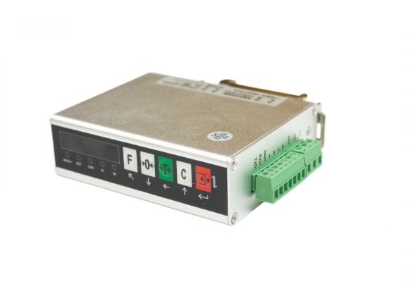

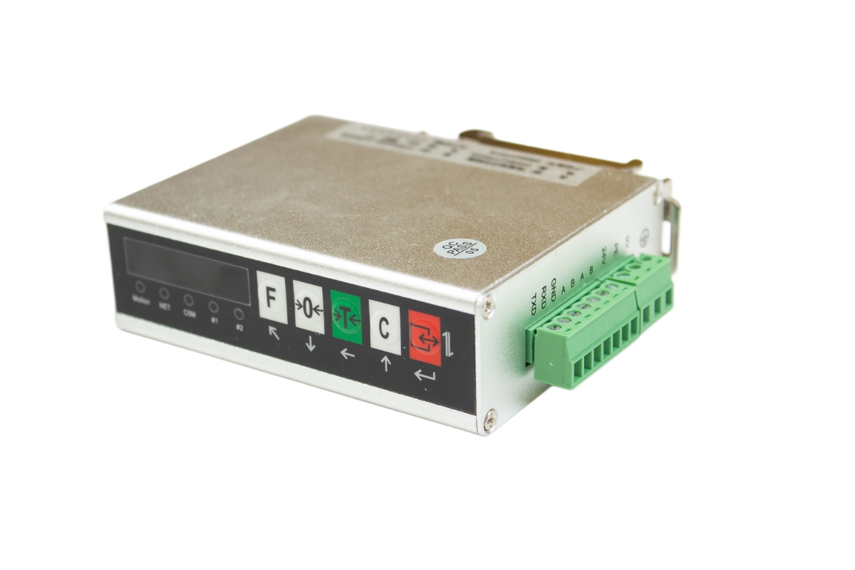

MES-250LC - Конвертер сигнала тензодатчика в Modbus RTU по RS232, RS485 с креплением на DlN-рейку, использующий технологию аналого-цифрового преобразования Delta-sigma и цифровой фильтр. Позволяет легко построить систему управления по Modbus RTU, где MES-150LC передает измеренный вес на ПЛК, пaнель оператора, SCADA.

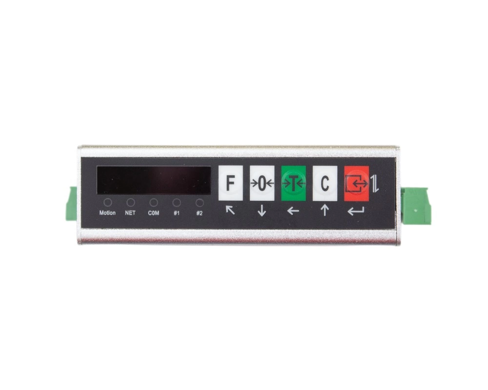

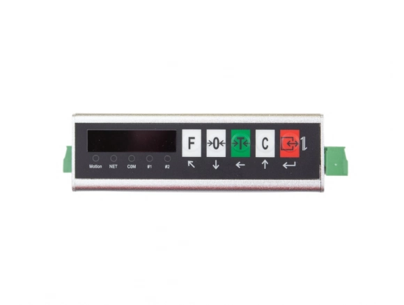

  • Пленочная клавиатура
  • Многоступенчатый динамический цифровой фильтр, удовлетворяющий требованию высокой скорости динамического взвешивания
  • Высокая точность взвешивания, обновление АЦП до 400 Гц, разрешение дисплея 300000d
  • Аналоговая фильтрация и адаптивная цифровая фильтрация, защита от электромагнитных помех, защита от внешней вибрации
  • Двухканальный интерфейс взвешивания

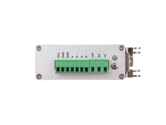

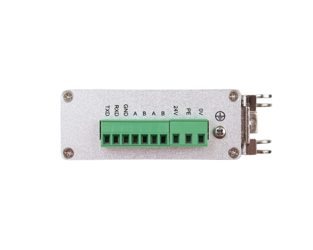

  • Два независимых последовательных порта RS232 и RS485, поддерживает связь Modbus
  • Источник питания DC24V, низкое энергопотребление

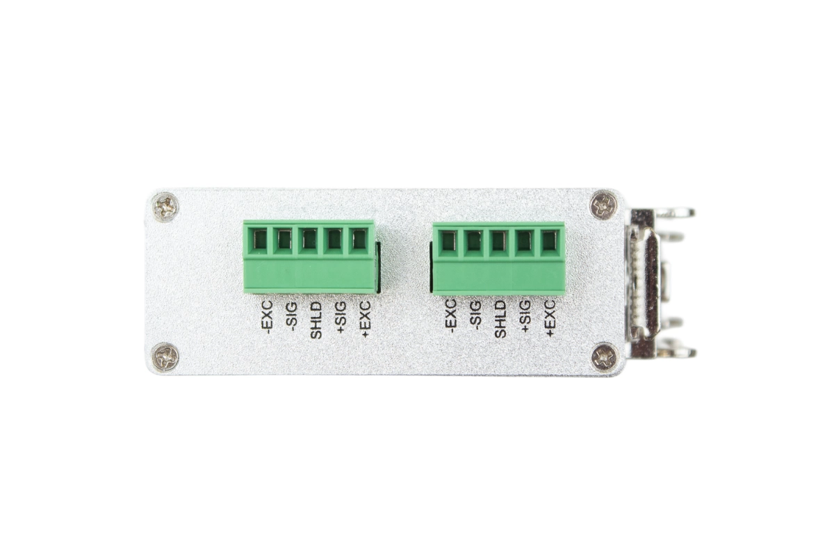

Подключение тензодатчика По 4-х или 6-ти проводной схеме

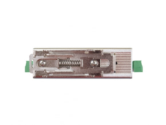

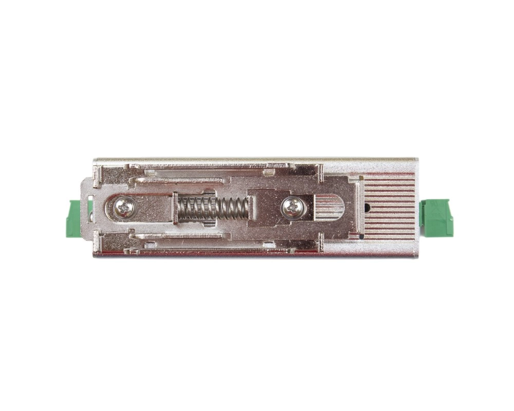

Крепление на стену Пряжка для рейки DlN. Фиксатор RB232 для рейки DIN

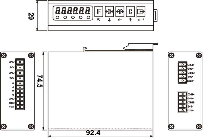

Габариты модуля расширения MES-250LC
Габариты: 92.4x74.5x29 мм
Габариты MES-250LC
