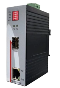

MES-301-1S промышленный гигабитный медиаконвертер 1*GE + 1*GE SFP
1 USD = 81.5616 РУБ
MES-301-1S
IFC       Серия: MES
  • 1 Гигабитный LAN RJ45
  • SFP порт: 1 * 100Base-FX/ 1000Base-X SFP
  • Вход: 12 ~ 52 В постоянного тока
  • Рабочая температура: -40 ~ + 80°C (-40 ~ 176 ° F)
  • Степень защиты: IP40
  • Способ монтажа: Din-рейка
  • Размер: 102 мм (Д) х 77 мм (Ш) х 32 мм (В)

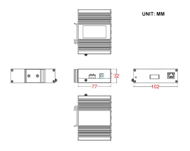

Size 102mm(L) x 77mm(W) x 32mm(H)

Габариты преобразователя MES-301-1S
Габариты: 102x77x32 мм
Габариты MES-301-1S
