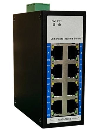

  • 8*10/100/1000M RJ45 LAN
  • Источник питания: DC 12V-48V
  • Широкий диапазон рабочих температур:-40~+80  ℃
  • IP40, алюминиевый корпус;
  • Монтаж на DIN-рейку

  • Порты Ethernet: 8 портов 10/100Base-T/1000Base-TX (1*2x4 порта RJ-45), самоадаптивные порты RJ-45, полнодуплексный/полудуплексный режим, автоматическое соединение MDI/MDI-X
  • Интерфейс питания: 6-контактная клеммная колодка с расстоянием 5,08 мм, двойное резервирование источника постоянного тока.
  • 4-значный DIP: может использоваться для изоляции портов, разделения VLAN и т. д. (настраивается по требованию)
Светодиодные индикаторы
  • Питание: PWR (зеленый)
  • RJ45: горит желтый индикатор — соединение/действие, не горит — соединение отключено, мигает — соединение установлено и принимаются данные; Зеленый свет означает, что скорость сети составляет 1000 м, зеленый свет не горит, что означает, что скорость сети составляет 10 м или 100 м.

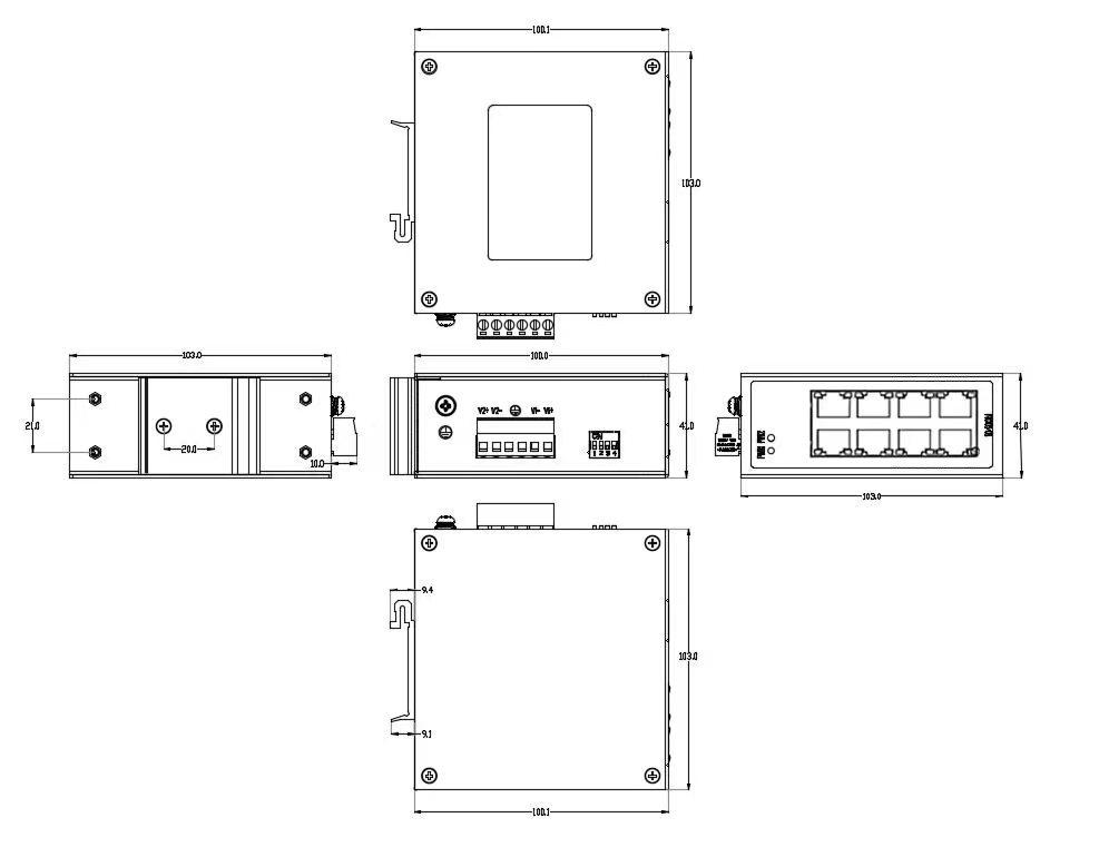

Габариты (Д*Ш*В), мм 103x100x41

Габариты промышленного коммутатора MES-308
Габариты: 103x100x41 мм
Габариты MES-308
