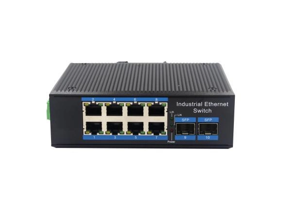

  • 8*10/100/1000M RJ45
  • 2*GE SFP Fiber (оптические приемопередатчики в комплект поставки не входят)
  • Источник питания: DC12~52V
  • Широкий диапазон рабочих температур: -40~+80 ℃
  • IP40, алюминиевый корпус
  • Монтаж на DIN-рейку

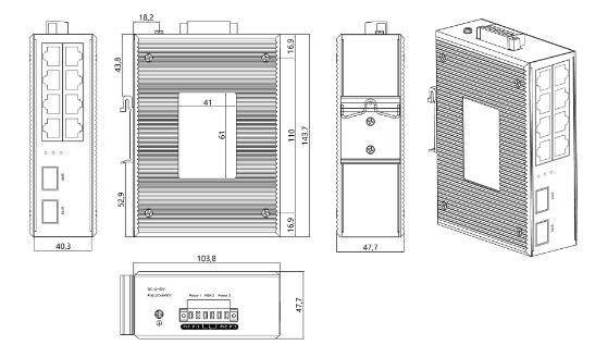

Габаритные размеры 143.7x103.8x47.7
Вес 0.64Kg
Установка Монтаж на DIN-рейку

Габариты промышленного коммутатора MES-308-2S
Габариты: 143.7x103.8x47.7 мм
Габариты MES-308-2S

MES-308-2S - это неуправляемый промышленный коммутатор Ethernet, который поддерживает 2 гигабитных оптоволоконных порта и 8 гигабитных LAN портов.
Этот коммутатор Ethernet предназначен для работы в широком диапазоне температур от -40°C до +80°C и обладает высокой прочностью, позволяющей адаптироваться к различным суровым условиям эксплуатации, а также может быть очень легко помещен в компактный блок управления.
Характеристики установки, широкий диапазон рабочих температур, а также корпус и светодиодный индикатор делают это устройство промышленным оборудованием plug and play, обеспечивающим надежное и удобное сетевое решение для пользовательского оборудования Ethernet.
