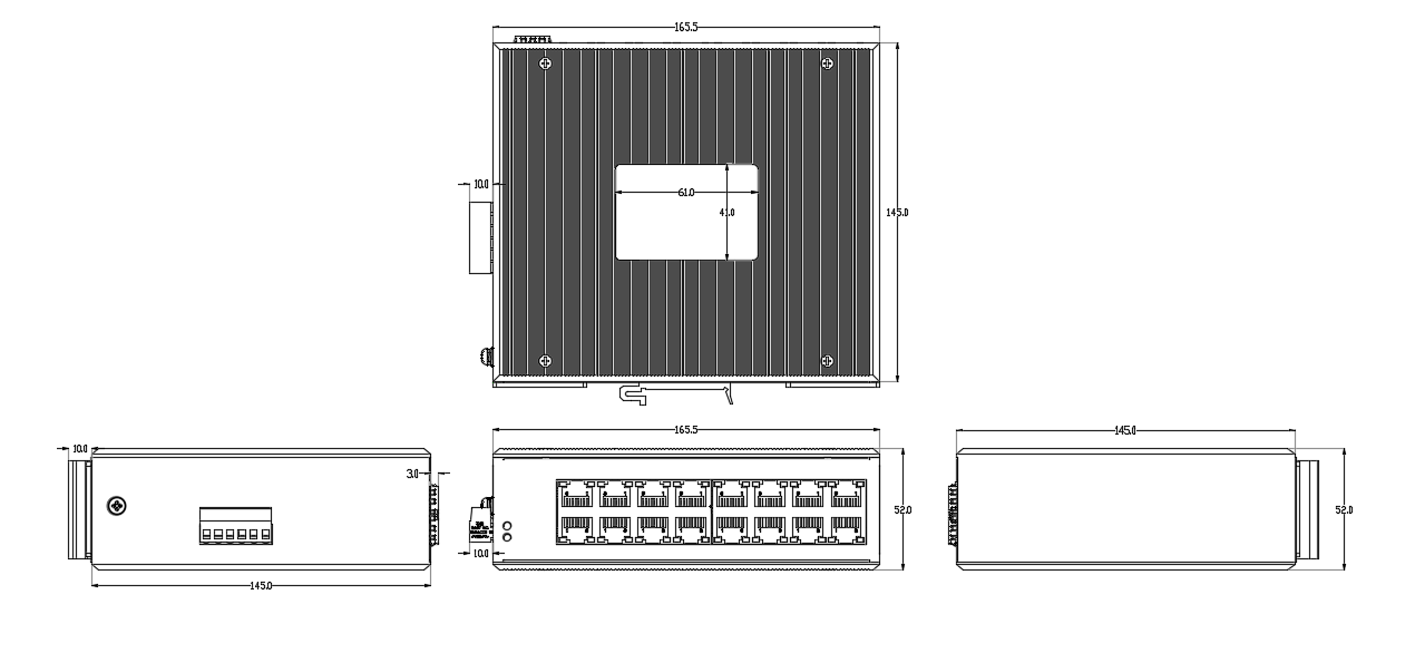

Габариты (Д*Ш*В), мм | 148x51x165 |

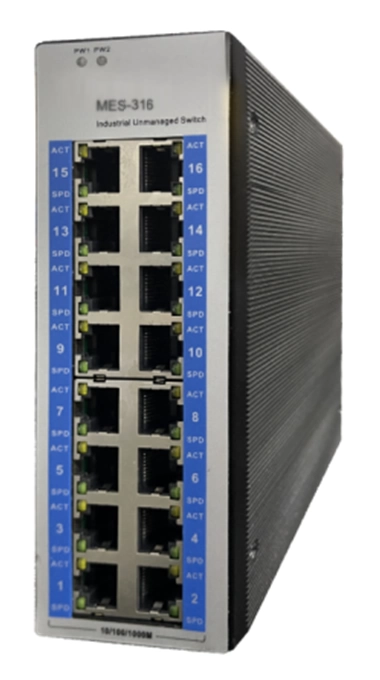

MES-316 - неуправляемый промышленный коммутатор Ethernet, поддерживающий 16 гигабитных медных портов. Он также поддерживает протоколы Ethernet уровня 2, необходимые для промышленного применения в полевых условиях, для обеспечения стабильности сетей связи. Выключатели этой серии отличаются низким энергопотреблением и конструкцией без вентилятора, что обеспечивает бесшумную работу. Они предназначены для работы в широком диапазоне температур от -25°C до +75°C и обладают превосходными характеристиками электромагнитной совместимости (ЭМС). Это гарантирует, что они могут надежно работать в суровых промышленных условиях. Эти коммутаторы обеспечивают безопасное и надежное решение для построения быстрых и стабильных сетей терминального доступа в различных промышленных приложениях, таких как новая энергетика, промышленная автоматизация, интеллектуальный транспорт, видеонаблюдение и многое другое.
