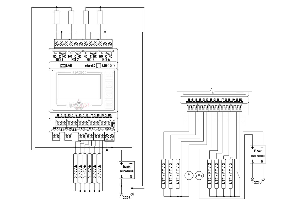

Схемы подключения EBM-B

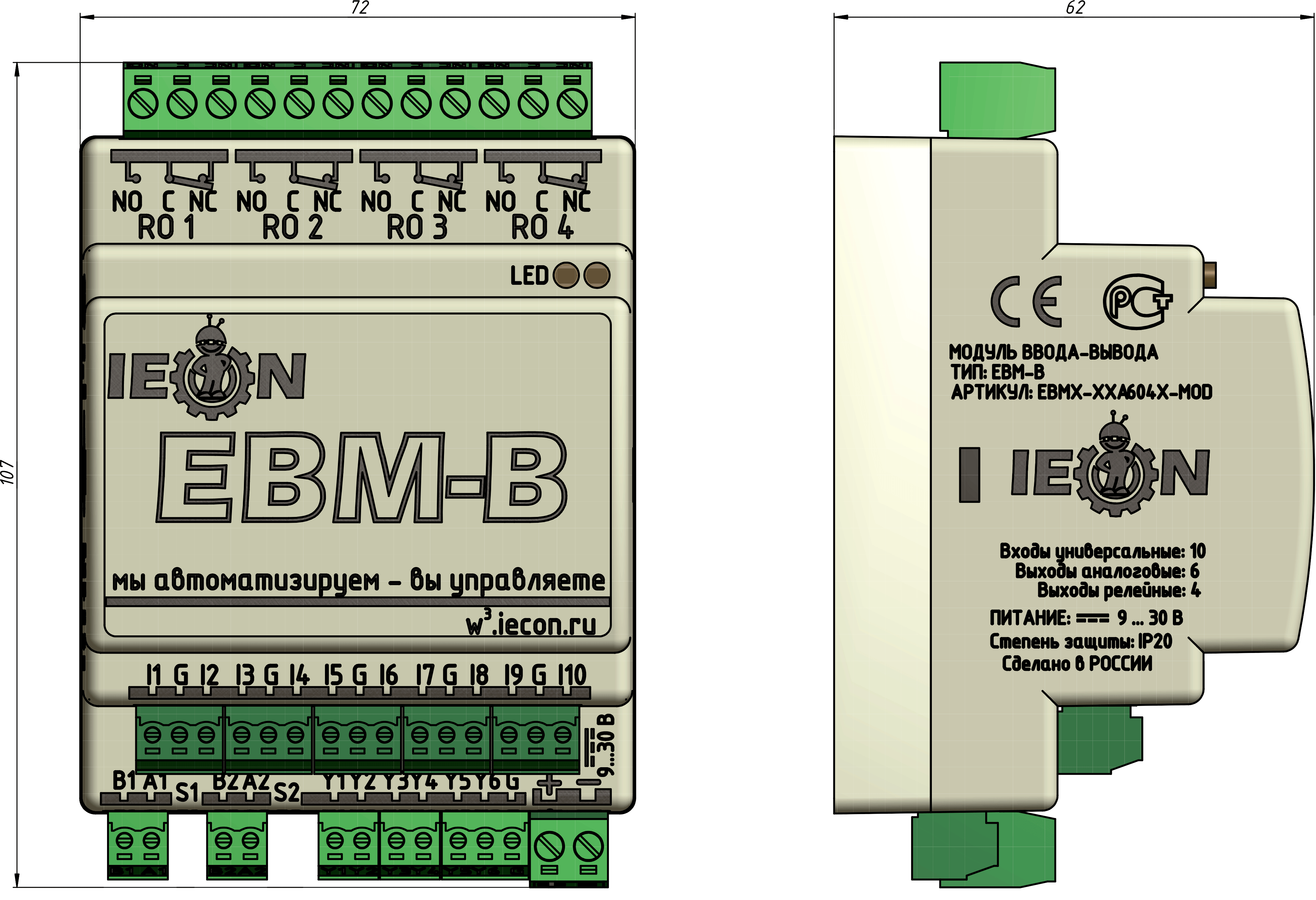

Габариты
72х107х62 мм
Габариты EBM-B
