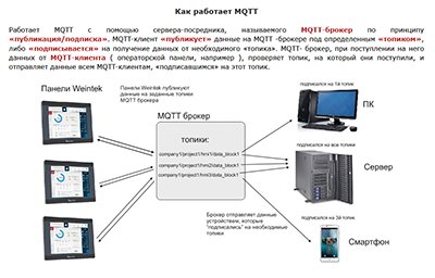

Работает MQTT с помощью сервера-посредника, называемого MQTT-брокер по принципу «публикация/подписка». MQTT-клиент «публикует» данные на MQTT -брокере под определенным «топиком», либо «подписывается» на получение данных от необходимого «топика». MQTT- брокер, при поступлении на него данных от MQTT-клиента ( операторской панели, например ), проверяет топик, на который они поступили, и отправляет данные всем MQTT-клиентам, «подписавшимся» на этот топик.
Такая схема отличается высокой гибкостью. Например, необходимо мониторить данные от операторской панели на ПК, мобильном устройстве, и архивировать их на сервере компании. С помощью MQTT это несложно сделать. Операторская панель будет MQTT – клиентом и будет «публиковать» данные на неком брокере под неким топиком. ( например, broker.mqttdashboard.com под топиком mycompany/myproject/hmi1 ) ПК, мобильные устройства, сервер компании будут MQTT-клиентами, «подписавшимися» на этот топик на этом брокере, и будут получать данные от панели, как только она их «опубликует» на брокере.

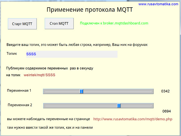

Проект для операторской панели MT8090XE доступен здесь. При отсутствии панели, проект также можно запускать в Онлайн Симуляторе EasyBuilder Pro ( Инструменты -> Онлайн Симуляция ).
При старте проекта необходимо задать топик, на который панель будет публиковать данные и нажать кнопку "Старт MQTT". Панель соединяется с broker.mqttdashboard.com, и в случае успешного соединения начинает публиковать на заданном топике значения Переменной 1 и Переменной 2 раз в секунду.
Значения переменных можно менять с помощью слайдеров.

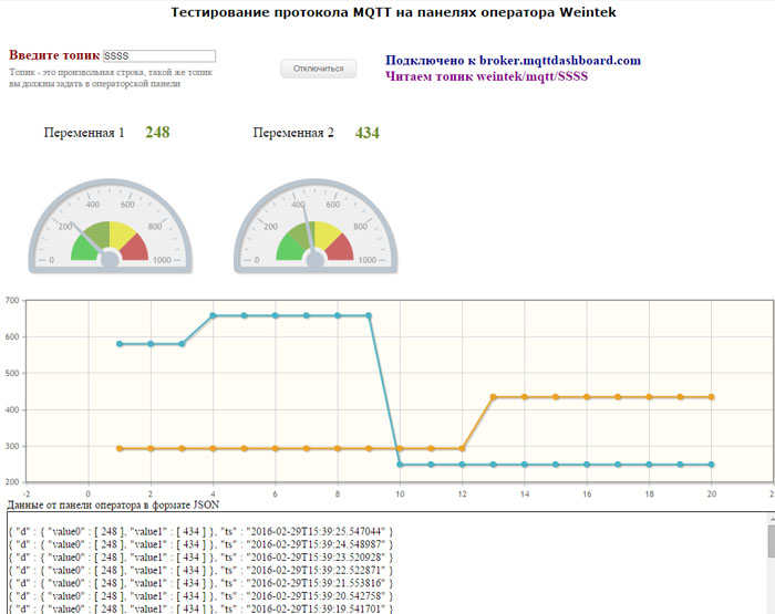

Просмотреть данные, опубликованные панелью можно на странице www.rusavtomatika.com/mqtt/demo.php. Для подключения к MQTT брокеру на данной странице используются бесплатная JavaScript библиотека HiveMQ.
С ее помощью браузер работает как MQTT клиент.
Для отображения приборов и графика используется бесплатная JavaScript библиотека JqPlot.
При нажатии на кнопку "Подключиться" браузер пытается соединиться с broker.mqttdashboard.com, и в случае успеха автоматически подписывается на заданный топик.
Вы можете наблюдать на странице значения Переменной 1 и Переменной 2, отправляемые из операторской панели раз в секунду. В поле данных можно видеть, что данные от операторской панели поступают в формате JSON, который широко применяется в различных языках программирования. Например, в JavaScript строка JSON преобразовывается в объект стандартной функцией.
Таким образом, мы можем наблюдать, что для обмена данными по протоколу MQTT разные устройства должны подключиться к одному и тому же брокеру на один и тот же топик.
Можно открыть страницу www.rusavtomatika.com/mqtt/demo.php с браузеров мобильных устройств, либо других компьютеров, и, если подписаться на тот же топик, увидеть данные от операторской панели.
Можно также установить, например, приложение для Андроид MyMQTT , и через приложение подключиться к этому же брокеру на тот же топик, получать данные от панели в приложении.
В приложении также можно публиковать данные, и если это сделать на тот же топик, то на странице demo.php в поле данных можно будет видеть то, что вы отправили из приложения. Так как вряд ли вы отправите строку в формате JSON, она не будет преобразована в значения переменных, а просто отобразится в логе данных.
