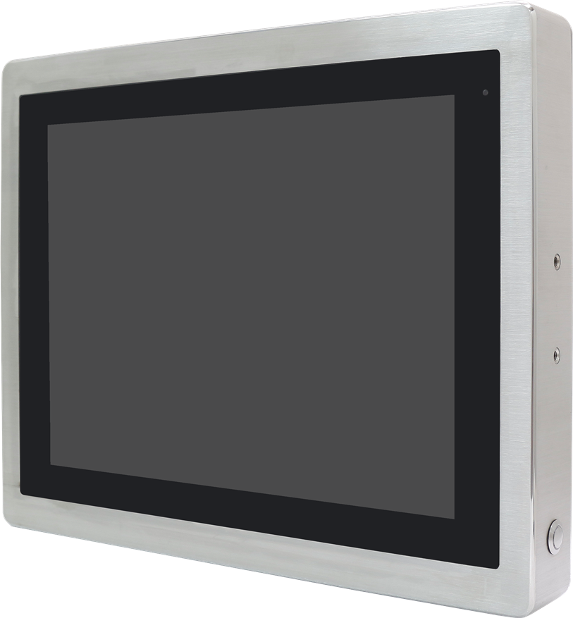

Компания Aplex (Тайвань), глобальный разработчик и поставщик компьютерных решений для промышленной автоматизации, представляет новую линию продуктов из нержавеющей стали – серию ViTAM. Это многофункциональные панельные компьютеры и мониторы, разработанные для использования в самых разных отраслях, включая автоматизацию предприятий пищевой и химической промышленности. Также эти устройства применимы в условиях яркого солнечного света.
Панельные компьютеры линии ViTAM, на платформе как X86, так и ARM, обладают различным уровнем производительности, выполняя обширный спектр задач. В свою очередь, дисплеи этой же серии оснащаются защищенными коннекторами М12 и гарантируют самое надежное соединение в коммуникационных системах.

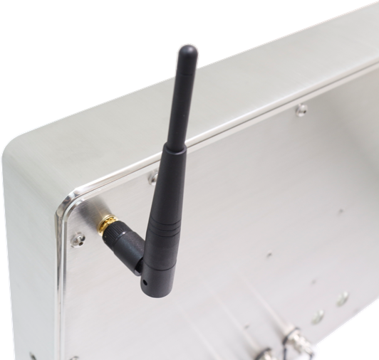

В то время как многие другие производители разрабатывали продукты для узкого применения, не оставляя поля для расширения возможностей своих устройств, Aplex совместил элегантный корпус из нержавеющей стали и мульти-модульное решение. В итоге серия ViTAM оснащена целым рядом модулей расширения (CAN, PoE, RFID, WiFi/BT), что позволяет максимально увеличить функционал устройств, давая немало преимуществ системным интеграторам и сокращая время выхода продуктов на рынок.

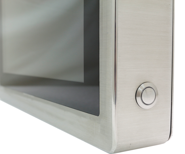

Обладая степенью пылевлагозащиты IP66/IP69K и корпусом из нержавеющей стали, продукты серии ViTAM выдерживают высокие температуры и мойку под сильным давлением, поэтому их можно эксплуатировать на производствах с жесткими санитарными нормами. Кроме того, эти устройства оснащаются как резистивными, так и емкостными сенсорными дисплеями. Для применения в пищевой промышленности или любой другой сфере с высокими санитарными требованиями имеется специальная кнопка выключения/включения тачскрина. Одним нажатием отключив сенсор экрана, вы можете производить мойку устройства при включенном питании, и это не приведет к ложному срабатыванию.

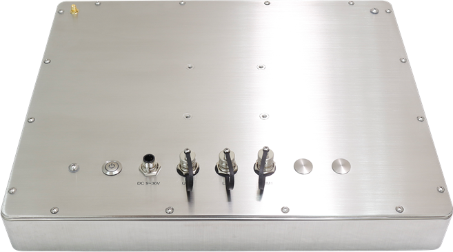

- Абсолютно плоская лицевая панель и корпус из нержавеющей стали SS304 (SS316 – опция).
- Степень пылевлагозащиты IP66/IP69K и коннектор M12.

- Кнопка выключения/включения тачскрина для мойки устройства при включенном питании.

- Модули PoE/RFID/CAN/Wide Temp. Высокая яркость/ технология Optical Bonding/ AR Coating/ WiFi/ BT/ корпус из нержавеющей стали SS316.
