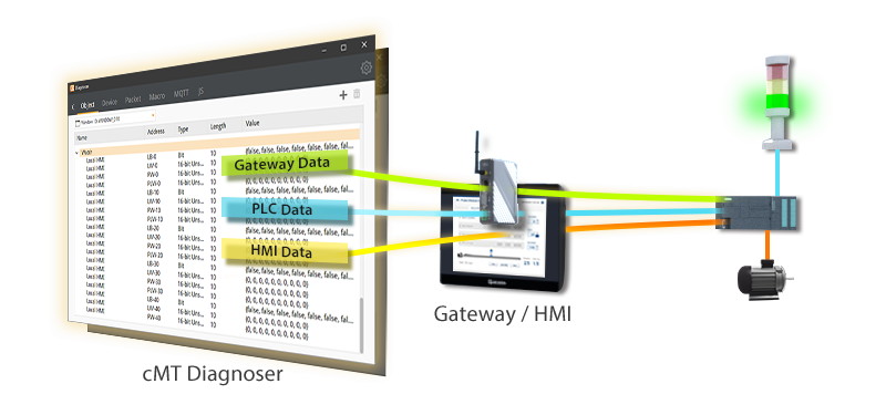

Контроль работы системы
Когда cMT Diagnoser подключается к панели оператора, он немедленно начинает отслеживать данные и состояние всех объектов в текущем окне.
cMT Diagnoser сам может управлять экраном панели, чтобы перейти на другую страницу и контролировать уже ее.
cMT Diagnoser может отслеживать адреса, явно не используемые в проекте в отдельном контрольном списке [Watch list], не изменяя сам проект.

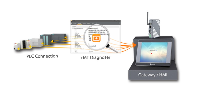

Контроль подключенных устройств
cMT Diagnoser может показывать не только состояние соединения с другими устройствами, но и состояние отдельного пакета связи. Пользователи сразу видят ошибки связи, как только они возникают.

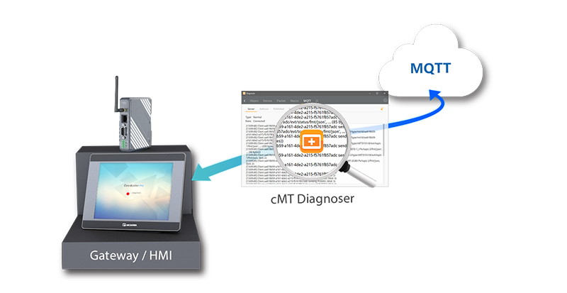

Контроль MQTT
При использовании MQTT CMT Diagnoser может отображать состояние связи с сервером MQTT и журналы операций, а также детали каждого опубликованного или подписанного сообщения, включая его тему, размер, время отправки или получения и содержание. CMT Diagnoser отобразит всю эту информацию в удобном виде.
