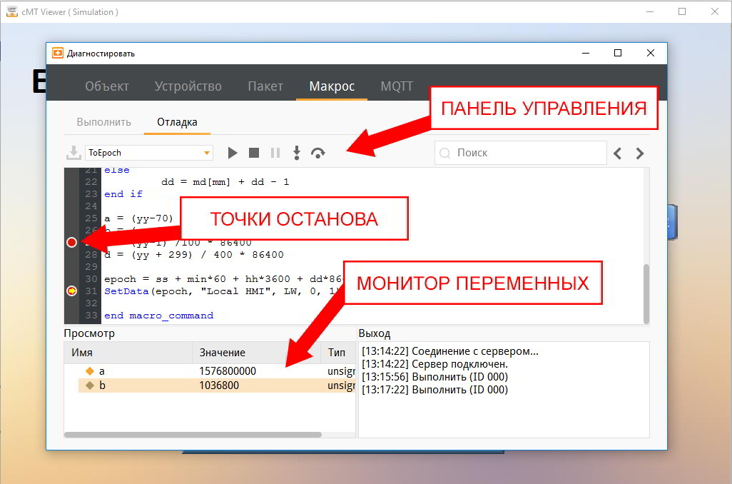

Инструмент отладки макросов прост в использовании: нужно просто скомпилировать разработанный макрос, запустить режим симуляции и в окне симуляции правой кнопкой мыши вызвать контекстное меню. Установить галочку [Диагностировать]. Запустится инструмент отладки макросов cMT Diagnoser.
На вкладке отладка пользователи сначала размещают точки останова в кодах и устанавливают переменные для наблюдения (двойным щелчком мыши). При отладке выполнение макросов останавливается в точке останова, чтобы пользователи могли просматривать переменные и результаты выполнения в этой точке. Кроме того, возможно также построчное выполнение, позволяющее пользователям следить за кодами, чтобы проверить, правильно ли выполняются ветви и функции программы. Они помогают пользователям оценивать поведение макросов, чтобы быстрее обнаруживать ошибки и решать проблемы, что в конечном итоге должно повысить эффективность работы.
