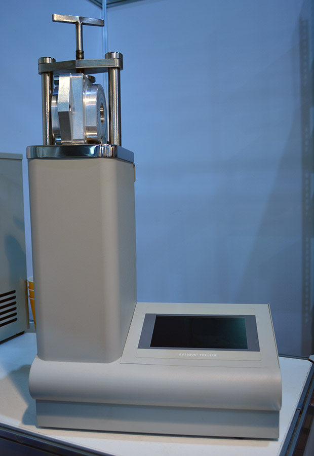

TPS-IIM – инновационное решение российской компании EVIDSUN для литья зубных протезов из термопласта. В основе системы управления термопресса - HMI панель Weintek, которая не только гармонично вписывается в дизайн изделия, но и имеет ряд преимуществ для работы в зуботехнической лаборатории.

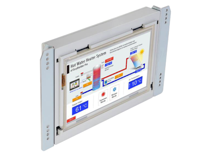

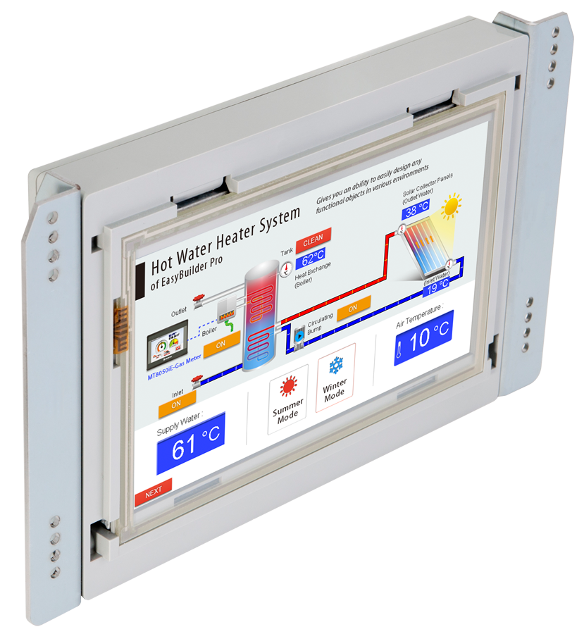

HMI панель от Weintek MT8070iER имеет диагональ 7” и резистивный сенсорный экран 800х480.

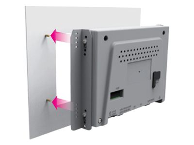

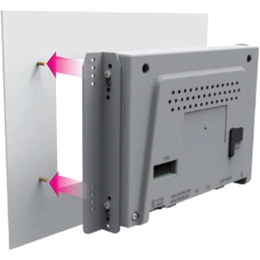

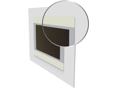

Ее отличительная особенность – специальное крепление Rear-Mount, которое позволяет монтировать операторскую панель "заподлицо", максимально плотно к лицевой поверхности.
По словам Ильи Фролова, заместителя генерального директора EVIDSUN:«Это одно из необходимых условий для работы в медучреждениях, в том числе и в зуботехнических лабораториях, где зачастую влажно и грязно. На руках техников остаются вазелин и воск. Поэтому нам была нужна влаго- и пылезащищенная HMI панель с надежной системой управления и крепления».
Также большую роль при выборе HMI играл внешний вид панели Weintek MT8070iER, которая выполнена в светлых тонах, имеет компактный корпус и позволяет нанести на переднюю поверхность логотип заказчика благодаря специальной лицевой пленке.

«Преимущество HMI панелей Weintek IE-серии в наличии бесплатного программного обеспечения EasyBuilderPro, процессора Cortex A8. Есть графический сопроцессор, гальваническая изоляция всех портов и влагозащитное покрытие платы», - дополняет Денис Мельников, начальник отдела автоматизации компании «ФАМ-Электрик».

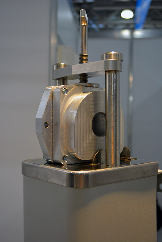

В основе технологии изготовления протезов - принцип литья пластмасс под давлением, где материал сначала расплавляется, а затем заливается в специальную форму. В аппарат помещается картридж с гранулированным материалом, который расплавляется при нужной температуре. Задача специалиста установить на панели управления его название и выбрать нужный режим. При этом температуру терморегулятору HMI панель задает сама. После того как она установлена и материал нагрелся панель посылает сигнал установке и та впрыскивает материал. В конце цикла зубной техник забирает пресс-форму с протезом. Использованный картридж выбрасывается.
«Требования к температурному режиму строгие, говорит Илья Фролов. - Если она будет ниже необходимой, то протез не прольется. Если выше, то мы можем получить совершенно другие цвет или структуру».
На изготовление одного протеза, как правило, требуется около двадцати минут. На установке TPS-IIM могу поочередно работать несколько специалистов.

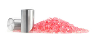

Базисный материал, из которого отливаются протезы на термопрессе TPS-IIM – EVIDSUN. Это не мономерный материал. Поэтому поликлиники, которые раньше использовали зубные протезы с содержанием мономера, сейчас все чаще смотрят в сторону термопласта.
