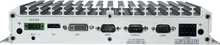

В ближайшее время на склад прибудут мощные встраиваемые компьютеры IFC серии BOX-PC на базе процессоров Intel i3, i5, I7. Как и другие встраиваемые компьютеры IFC, новинки полностью готовы к работе, обладают широкими коммуникационными возможностями (4 POE гигабитных LAN, 6xCOM, 2xUSB2.0, 2xUSB3.0, 12xGPIO, DVI, DP++ 1.2, PCIe 2.0, mini-PCIe для USB, mini-PCIe для USB 3G/4G модуля) и имеют 4 Гб ОЗУ DDR3 (max – 16 Гб) и винчестер 320 Гб HDD. Опционально с компьютерами IFC-BOX4000 поставляются GPS- и WiFi-модули.
От всех остальных встраиваемых и панельных компьютеров в наличии, IFC-BOX4000 отличает поддержка максимального разрешения в 4K, что в совокупности с высокими вычислительными возможностями делает легким и удобным мониторинг и управление несколькими процессами на одном экране одним оператором. Пожалуй, самым распространенным и наглядным примером, в котором использование IFC-BOX4000 может повысить эффективность и удобство работы оператора — система видеонаблюдения.
 Встраиваемый компьютер IFC-BOX4000 с процессором Intel i3, i5, i7На компьютеры IFC-BOX4300, IFC-BOX4500, IFC-BOX4700, именно такие названия носят модели с процессорами i3, i5, I7 соответственно, могут работать под управлением Windows 7 или Windows 8.
Еще одной, опциональной, возможностью IFC-BOX4000 является чип криптозащиты (TPM).
Компьютеры IFC-BOX4000 имеют габариты 260 x 166 x 48мм (меньше пачки бумаги), крепление "на панель", корпус выполнен из алюминиевого сплава и снабжен ребрами для эффективного теплоотведения, в дополнение к вентиляторному охлаждению.
