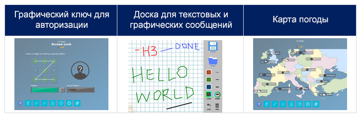

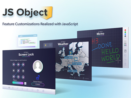

Примеры использования JS объекта
С помощью JS Объекта теперь можно, например, получать курс доллара с помощью HTTP запросов, отображать карту с погодой в разных городах на текущий момент, реализовать разблокировку экрана по рисунку, и многое другое.
