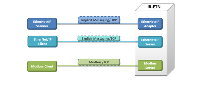

Режимы связи EtherNet/IP
EtherNet / IP предоставляет два режима связи для реализации задач.
Режим Неявный обмен сообщениями Явный обмен сообщениями
Транспортный уровень UDP TCP
Режим обмена Периодический обмен данными Непериодический обмен данными. данные передаются с использованием инструкций
Применимые данные Данные, требующие оперативности Доступ к данным ПЛК с хоста. Конфигурация параметро
Архитектура Сканер: Устройство, устанавливающее соединение (ПЛК).
Адаптер: устройство, предоставляющее данные (iR-ETN)
Хост-компьютер - это клиент. IR-ETN - это сервер.
iR-ETN не только поддерживает два упомянутых выше режима EtherNet/IP, но в то же время сохраняет свою первоначальную поддержку Modbus-TCP, как показано на следующем рисунке.

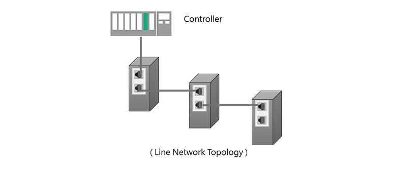

iR-ETN оснащен двумя портами Ethernet, которые не только поддерживают топологию сети Star, но также могут напрямую подключать несколько модулей iR-ETN для формирования топологии сети EtherNet/IP Line, устраняя необходимость в коммутаторах или концентраторах и обеспечивая максимальную экономическую выгоду.
