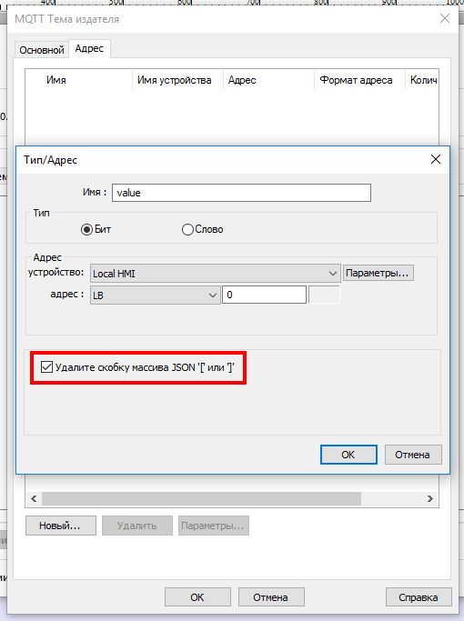

- Опция [Удалите скобку массива JSON ‘[’ или ‘]’]: Удаление скобок возможно для бита или слова.

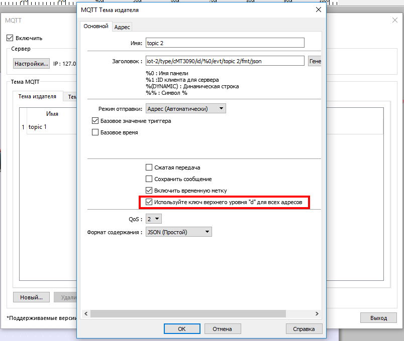

- Опция [Используйте ключ верхнего уровня ‘d’ для всех адресов]: когда выбрана эта опция, то ts (метка времени) перемещается на тот же уровень.

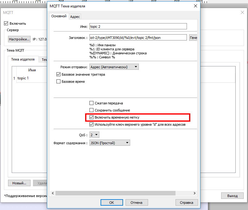

- Опция [Проверить метку времени]: используя эту опцию вы можете включить в сообщение метку времени.

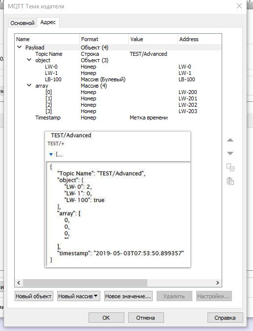

Формат содержания JSON(расширенный) – поддерживается только для "Темы издателя".
Настраиваемый формат: это вложенный формат, который позволяет использовать объекты или массивы, а также настраивать имена метки времени и данных. Использование этого формата обеспечивает более гибкий способ использования MQTT.
