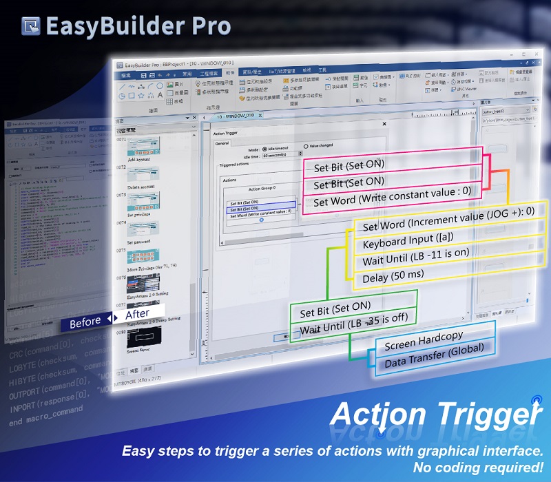

В EasyBuilder Pro V6.02.01 Weintek добавила новую функцию [Действие по триггеру].
Функция позволяет создавать кнопку, на которую можно назначить последовательность действий. Данная последовательность настраивается с помощью графического интерфейса. Ранее, чтобы выполнить последовательность действий приходилось использовать макросы или накладывать кнопки друг на друга.
Возможности:
- С помощью [Действие по триггеру] можно работать сразу с несколькими регистрами.
- [Действие по триггеру] имеет графический интерфейс, благодаря которому удобно управлять сложными последовательностями действий.
- Работать с последовательнастями действия стало удобнее. Более не требуется писать сложные макросы.
- Для [Действие по триггеру можно задать время ожидания. После ожидания начнется выполнение действий, например, сменить окно, передача данных, всплывающее окно и т.д.

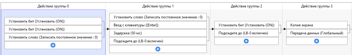

Условия | [Действие по триггеру] начинают работать, когда выполняется одно из следующих условий: прошло установленное время ожидания или пришло значение по указанному регистру. |
Действие | Пользователи могут комбинировать различные действия, такие как «Установить бит», «Установить слово», «Выполнить макрос», «Сменить окно», «Копия экрана», «Подождите до», «Передача данных» и т. д. Как показано на следующем снимке экрана, действия в одной и той же группе будут выполняться одновременно. Когда все действие в этой группе будут выполнены, начнутся выполняться действия в следующей группе, и так далее. ![]() |
