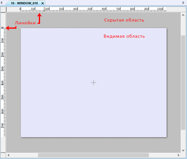

Итак рассмотрим новые функции: "Невидимая область" и "Линейки и направляющие"
Скрытая область
Видимая область (сиреневый цвет на рисунке): Объекты в этой зоне будут видимы в панели оператора.
Невидимая область (серый цвет на рисунке): Объекты в этой зоне не будут видимы в панели оператора.
Какие виды объетов подходят для размещения в невидимой зоне:
- Фоновые объекты без фигуры, такие как "Битовая кнопка" "Числовая кнопка" "Передача данных".
- Текстовые объекты используемые как комментарии
На рисунке линейки, расположенные вдоль верхней и левой сторон окна редактирования, отображают измерения в масштабе объектов.
Линейку можно использовать для определения положения объекта и курсора мыши.
Напрявляющие можно добавить к линейке, чтобы точно выровнять объекты.
Объекты автоматически привязываются к направляющим при перемещении или изменении размера.

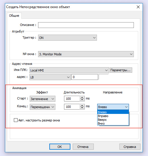

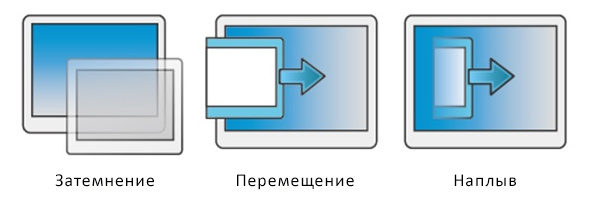

Библиотека визуальных эффектов окон для cMT серии
Теперь в вашем проекте вы можете добавлять визуальные эффекты для всплывающих окон так же, как в PowerPoint.
Такая возможность появилась в версии EasyBuilder Pro V5.07.01.
Библиотека состоит из такаих эффектов как: "Затемнение", "Перемещение" и "Наплыв".
Они могут использоваться для функциональных клавиш, окон прямого вызова и окон косвенного вызова.
Настроить эффекты пользователь может в настройках окна в группе [Анимация]
