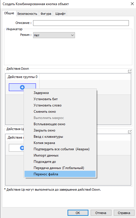

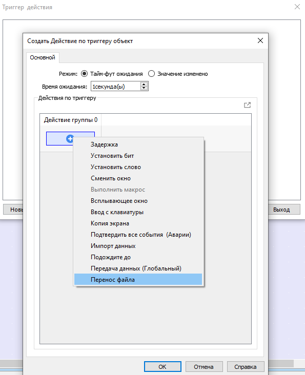

Передачу файлов можно настроить с помощью объекта “Комбинированная кнопка”, а также в объекте "действие по триггеру". Для этого выберете и настройте действие “Передача файлов”.
