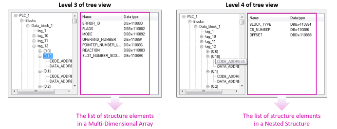

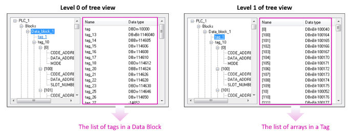

Использование представления в виде дерева для визуализации многомерных массивов и вложенных структур
Предыдущая версия EasyBuilder Pro поддерживает только одномерные массивы и одноуровневую структуру. Новая версия поддерживает многомерные массивы и вложенные структуры и таким образом может сопоставлять сложную структуру адресов ПЛК. Теперь в EasyBuilder Pro теги ПЛК визуализированы в виде дерева.
