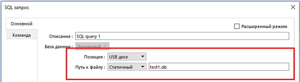

При использовании статического способа, путь к файлу просто записывается в соответствующее поле при настройке объекта SQLite-запрос.

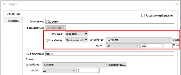

При использовании динамического способа, можно организовать интерактивный выбор нужного файла.
Статичный режим
Динамический режим
Чтобы быстро осуществить выбор файла, можно использовать объект «Проводник». Нужно установить одинаковый рабочий адрес для объектов «Проводник» и «SQL-запрос». При выборе пути к файлу в объекте «Проводник», этот путь автоматически записывается в объект SQL-запрос.
