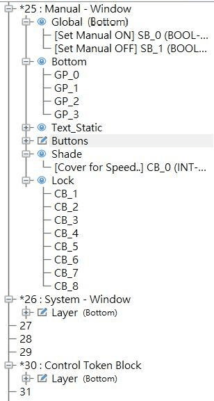

2. Добавлена поддержка слоев в окне.
Объекты, добавленные на окно, можно группировать в различные слои, которые впоследствии можно скрывать или отображать. Функция облегчает процесс дизайна окна.

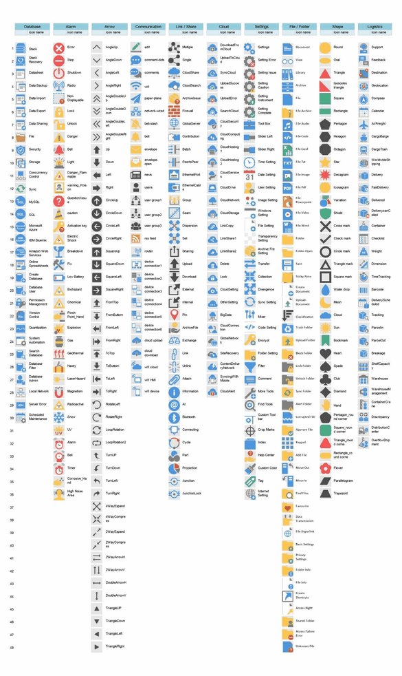

3. Расширена библиотека системных изображений. Новые библиотеки включают в себя общие для нескольких тем иконки: промышленные кнопки, переключатели и т. д.

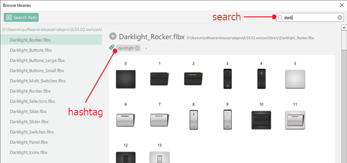

5. В браузере библиотеки изображений добавлена поддержка функции поиска и использование хэштега

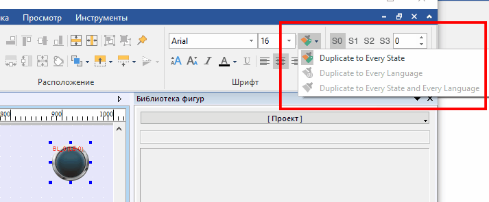

6. Добавлены кнопки быстрого доступа в текстовые настройки на вкладке “Домой”
[Duplicate to Every State] - дублировать для каждого состояния;
[Duplicate to Every Language] -дублировать для каждого языка;
[Duplicate to Every State and Language] - дублировать для для каждого состояния и для каждого языка;
Эти кнопки используется для дублирования текущих текстовых настроек выбранного объекта на его другие состояния или языки.

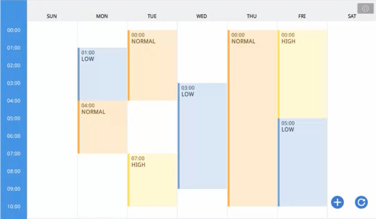

2. Добавлен объект [BACnet Schedule], который применим только при использовании
драйвера [BACnet / IP]. Объект помогает визуализировать и получать доступ к данным расписания в контроллере BACnet с графическим интерфейсом.

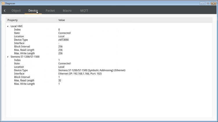

Менеджер утилит

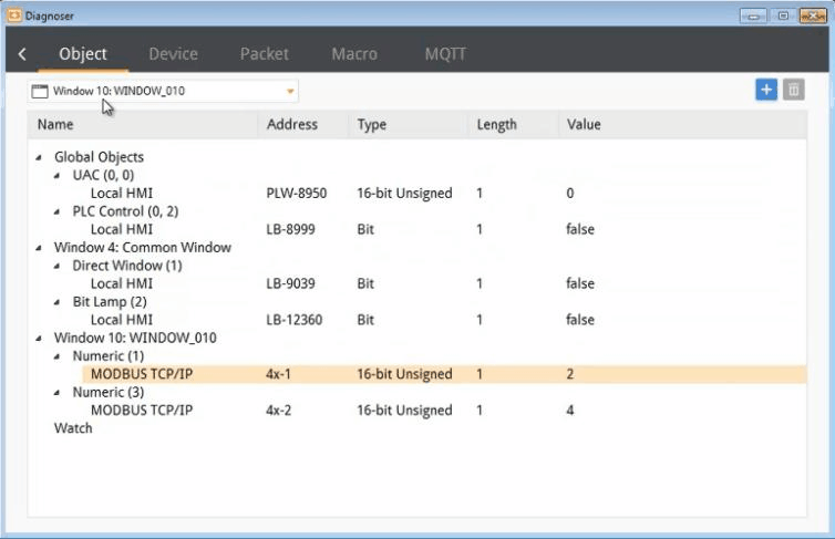

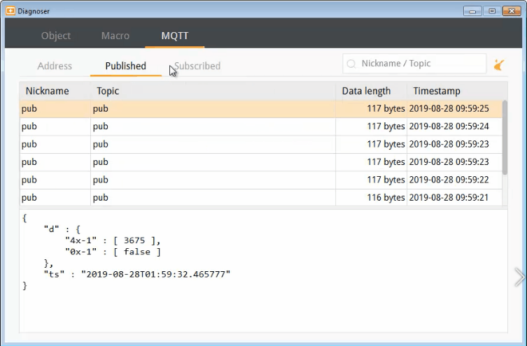

1. Для серии cMT добавлен cMT Diagnoser. Этот инструмент может использоваться для отлпдки проекта. Обеспечивается доступ к данным панели (для моделей cMT серии, включая шлюзы данных) и к подключенным к ней ПЛК. Статусы соединения между панелью и ПЛК или сервером MQTT.
Просмотр данных:
Статус соединения с ПЛК:
Статус соединения между панелью сервером MQTT
Драйвера
