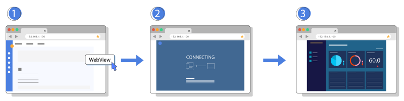

Использовать WebView очень просто: в веб-браузере зайдите на страницу настроек панели оператора, нажмите кнопку WebView, после чего появится экран панели оператора, готовый к работе.
WebView можно настроить на автоматический запуск. В этом случае вместо страницы настроек в веб-браузере, сразу откроется управление панелью оператора.
