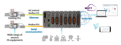

Встроенный шлюз IIot
Встроенный шлюз поддерживает следующие стандарты протоколов IIoT: OPC UA и MQTT.
Используя эти протоколы, данные из CODESYS и подключенного ПЛК могут передаваться в центр обработки данных.
Поддержка более 300 драйверов контроллеров ПЛК
Кроме шлюза, работающего по протоколу Modbus TCP/IP, контроллер cMT-CTRL01 также поддерживает еще более 300 протоколов различных производителей ПЛК. Поэтому это устройства имеет множество вариантов применения.

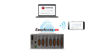

Встроенная поддержка службы удаленного доступа EasyAccess 2.0
Использование удаленного доступа позволяет быстро обновлять CODESYS проекты на устройствах и оперативно отслеживать статусы процессов производства, тем самым уменьшая стоимость поддержки. С использованием EasyAccess 2.0 пользователи могут получать быстрые уведомления о неполадках на свои мобильные устройства и быстро реагировать на них.

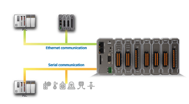

Сдвоенные порты Ethernet
Сдвоенные порты Ethernet e cMT-CTRL01 могут использоваться в следующих вариантах:
- Один порт для CODESYS, второй для шлюза IIot.
- Оба порта для шлюза IIot, где один порт подключен к компьютеру или интернету, а другой к Ethernet-порту ПЛК.
