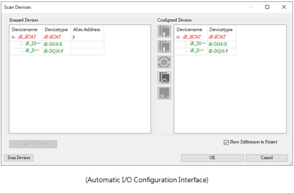

CODESYS сканирует подчиненные EtherCAT устройства
CODESYS предлагает функцию автоматического сканирования EtherCAT, которая может найти подчиненные устройства EtherCAT на шине и автоматически выполнить настройку ввода-вывода, что экономит время и избавит от проблем.

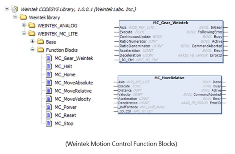

Библиотека функциональных блоков управления движением
Weintek предоставляет библиотеку функциональных блоков управления движением, разработанных в соответствии со стандартами PLCopen, для использования в CODESYS.
Эти функциональные блоки могут помочь выполнять различные элементы управления движением, такие как возврат в начальную точку (MC_Home), позиционирование (MC_MoveAbsolute и MC_MoveRelative), управление скоростью (MC_MoveVelocity) и многое другое с относительной легкостью.
