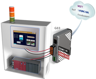

cMT-G03
Эта модель имеет два последовательных порта (COM) и один порт Ethernet (LAN/WAN). Устройство может работать, как мост последовательных интерфейсов. Для этого достаточно соединить через COM1:IN устройство верхнего уровня (Панель/SCADA), а к COM2:OUT подключить существующее устройство (ПЛК). Такое соединение будет полностью прозрачным для системы, гарантируя, что текущее функционирование никак не пострадает. При таком соединении нет необходимости иметь дополнительный COM порт на устройстве.
